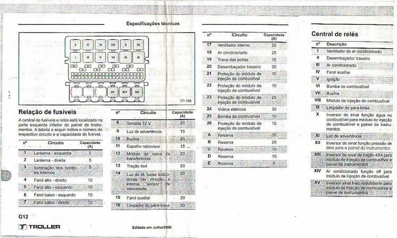

Srs. É o seguinte:
Como de costume, meu carro não pode ver água que queima alguns relés.
Desta vez o “eletricista” removeu todos os fusíveis e relés para fazer uma limpeza onde estavam molhados e alguns oxidados. Resultado... o infeliz não acertou mais as posições corretas. Hora a luz da injeção ficava acesa, hora o painel não acendia, hora o limpador e vidros não funcionavam... esses foram resolvidos, mas agora quando desligo a chave ele aciona a bomba de combustível como se estivesse ligando a chave e acende a luz do 4x4 L e só desliga quando o temporizador da bomba de combustível desarma, e só depois disso tudo que destravam as portas. Deu pra entenderem ou esta muito confuso?
Resumindo. Quando desligo a chave é acionada a bomba de combustível e ligado a luz do 4x4 L, após o temporizador desarmar a bomba é que apaga a luz do 4x4 e destravam as portas.
Sendo assim, gostaria de saber se alguém poderia me quebrar esse galho de enviar o esquema com a seqüência correta dos fusíveis e relés na caixa.
