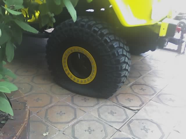

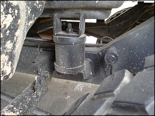

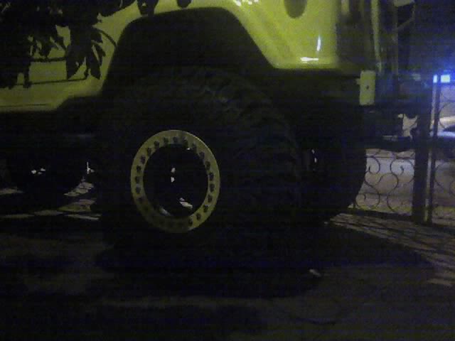

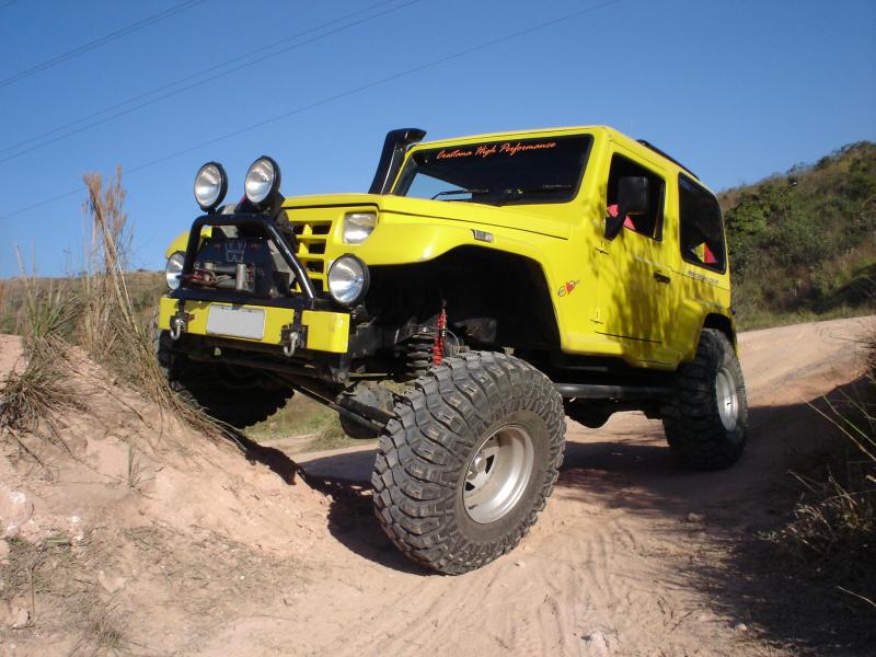

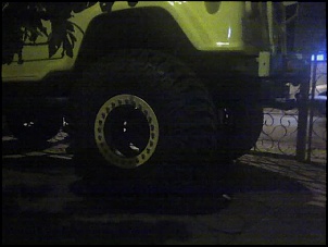

    Troller com 38 polegadas...
    Pessoal...
    não gostaria de desanimar meus caros colegas, mas meu Troller está com pneus 37 polegadas a pouco mais de 2 anos...faço trilhas com frequencia e nunca tive problemas ( somente os terminais de direção que apresentaram folgas recentemente, que já estão sendo trocados por uniboll ), no demais nada foi trocado por quebra, meu Troller possui eixos dana 44 diant. e traseiro, alias se alguém precisar tirar alguma duvida das modificações, podem perguntar a vontade, ha... estava quase esquecendo, este fim de semana fiz mais um up grade....Pneus 38/13/15 mais bead lock.....
    as fotos estão com baixa qualidade, são de celular...vou tirar novas fotos e depois vou postar mais detalhadamente as modificações
    Miniaturas de Anexos Miniaturas de Anexos Pneus 38" no Troller-38-com-2-libras...jpg   Pneus 38" no Troller-.-005.jpg   Pneus 38" no Troller-13-09-08_1359.jpg   Pneus 38" no Troller-17-09-08_2208.jpg   Pneus 38" no Troller-calco-carroceria-4-polegadas.jpg

    Citação Postado originalmente por sandro Ver Post
    Pessoal...
