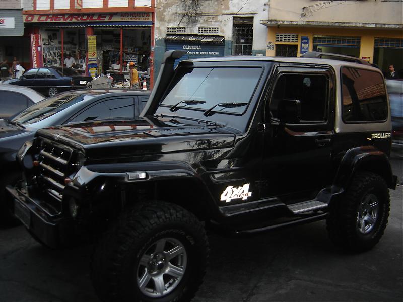

    Adquiri um Troller 2001 F-2 e o carro tava vibrando todo mesmo em baixa velocidade fui numa empresa daqui de salvador especialisada em cardan e esta condenou tanto o dianteiro como o trazeiro devido a folga excessiva, sendo o custo de 1600,00 já instalados (os 2) fui a mais dois centros automotivos e estes tambem condenaram os cardans. Será que seu cardan dianteiro não estaria com folga excessiva e necessitando de substituição???
    Giovanne
