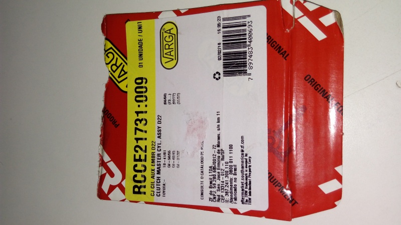

    Olá pessoal, coloquei um Kit de embreagem NOVO, aproveitei e mudei o cilindro acionador do pedal, o mecânico fez o sangramento para tirar o ar do sistema, apesar da embreagem ter ficado bem macia, ficou muito baixa e está arranhando a a 1ª e a Ré, alem de ficar difícil para entra as outras, alguém já passou por isso..
    Conferiu o outro cilindro?? as vezes ele pode tá ruim... senão pode ter sido alguma coisa na montagem... já que antes não tinha esse problema. Sua embreagem era muito dura? qual Troller 2.8 ou 3.0? Minha embreagem tá bem dura, apesar de não patinar e funcionar bem (apesar da ré ser ruim de entrar e em alguns momentos) mas fico pensando se compensa trocar de uma vez para ver se fica mais macia... o meu é 2.8.

    Olá Jorge, o meu também é 2.8....tó achando que é montagem errada..., amanhã vou ver....vou fazer novo sangramento, acho que deva ser fácil, depois vou desmontar, pior que já paguei o mecânico,hehehehe ...

    Eu conferiria a regulagem do eixo do cilindro escravo. Deve estar errada.

    Meu Troller é 2010. A embreagem estava extremamente dura mas não patinava. Troquei o conjunto completo e ela ficou macia, muito boa, porém com dificuldade de entrar a primeira. Tentei regular a posição do garfo acionador do cilindro e nao consegui porque estava colado. Simplesmente soltei o mesmo e coloquei 3 arruelas de compensação. Acabou o problema para sempre.

    Aproveitei o feriado e fui analisar situação e foi fácil chegar no erro, a montagem estava correta, o sangramento também, mas, a haste de regulagem estava enforcada e travada, tirei, (muito simples) destravei, amaciei e coloquei, pronto, foi só regular ficou ótimo. Dedução: Preguiça e burrice do mecânico. Valeu amigos, por me ajudar, essas dicas são essenciais no dia a dia do Troller...Obrigado
