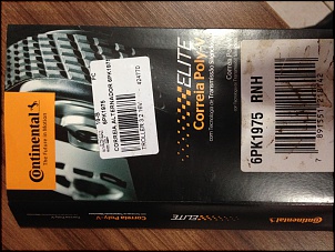

    Troquei a minha correia do alternador recentemente, com 40 mil km por precaução. Paguei R$ 90,00 numa autorizada MWM.

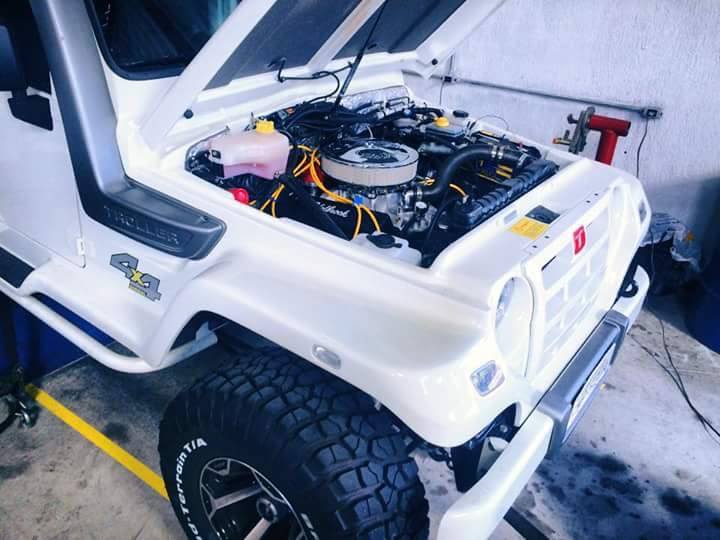

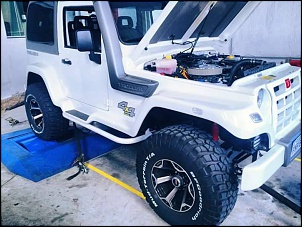

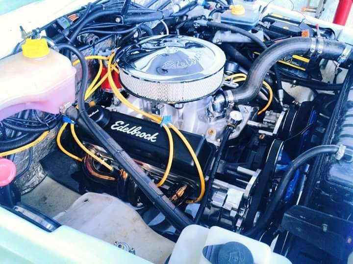

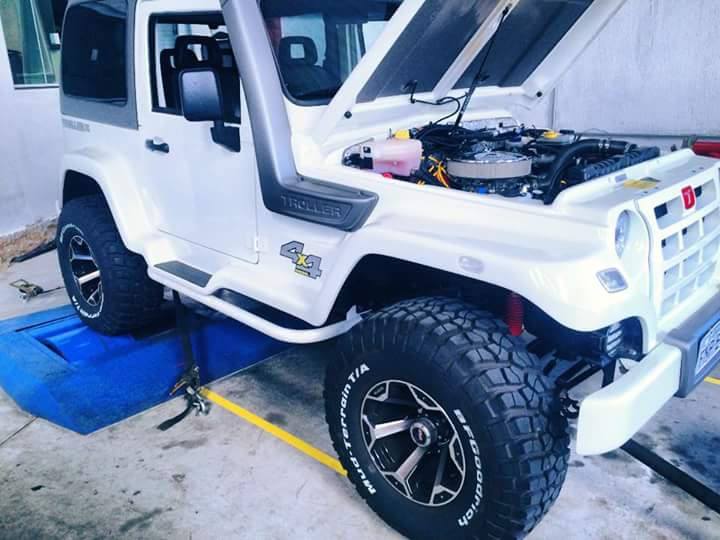

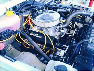

    Alguém tem mais informações sobre esse motor no TGV essas fotos são o assunto do dia em todos grupos whattszapp Troller.

    Citação Postado originalmente por Fabio_Roberto Ver Post
    -troller-tgv-v8-gasolina-1.jpg-troller-tgv-v8-gasolina-2.jpg-troller-tgv-v8-gasolina.jpg
    É um V8 gasolina. Falaram que era de camaro e tem uns 400 cvs originais. Vi muita gente falando nos grupos que o resto da mecânica poderia não aguentar, mas, esse motor com 400 cvs ainda tem menos torque que um 3.0 NGD ou 3.2 TGV originais, pelo que disseram, ou seja, aguenta tranquilo. Cavalaria não afeta tanto a mecânica. O que destrói tudo é o torque. O que dirigimos de fato é torque. A capacidade de um jipe subir uma duna a 80 km/h sem perder rendimento é torque. Tudo se resume a torque, e não cavalaria. Cavalaria dita velocidade final, basicamente.
    Não vejo absolutamente nenhuma utilidade pra trilha e de fato o dono não irá usar em trilha pois já possui um outro troller preparado para tal. Pra rally, uso em areia, pode fazer algum sentido tantos cvs. Mas, em trilha, o importante é torque. 100-200 cvs e uma relação de diferencial correta somado a pneus corretos já são suficientes pra qualquer atoleiro, subida lamaçenta, rock crawling, etc. E um motor torcudo, com torque em baixa é muito mais eficiente na subida de uma duna... mas com certeza 400 cvs podem ser interessantes em uso em areia e indoors, além do asfalto, obviamente. Agora, depois que isso ficar todo sujo de lama... vai ser um horror.
