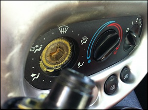

    Boa tarde.
    Peguei meu Troller ontem, e como todo usado vem com umas coisinhas para fazer e uma delas é esta bucha aqui que eu não tenho noção de onde começar para consertar isso..
    Não existe aquela haste que encaixa o botão, não tem nada, só o botão e uma coisa amarela, que parece ser uma cola...
    Alguém pode me ajudar??

    salvo engano esse conjunto é do fiesta.. ve se tem um kit reparo

    Como é o nome correto disso? Não encontro...

    achei como comando do ar condicionado...
    mas vem o conjunto todo...
    Comando/ Controle Do Ar Condicionado Ford Fiesta Courier - R$ 180,00 no MercadoLivre
    http://refriarac.com.br/catalogo_pdf/Painel.pdf
    http://produto.mercadolivre.com.br/M...do-ford-ka-_JM
    Pelo que vi nas fotos o controle nao tem pinagem no meio mesmo não... deve ter quebrado alguma trava mesmo e o antigo dono preferiu a cola que não aguentou a pressão e abriu o bico.. olha o ultimo link que postei...

    Acho que este é o caminho, painel do ford Ka, será que tenho que comprar a peça toda, vou levar em alguma empresa de ar condicionado para verificar..
    Agradeço a força!!

    Estou com esse mesmo problema em um troller 2005 que acabo de comprar, idêntico.
    Trocou o painel de controle do ar inteiro?
    Fez algo paliativo p/ girar?
    Abçs!

    No meu caso a vareta que encaixa estava caída para dentro, encaixei com um papel para forçar e ficar firme, e essa gambiarra ficou durante 1 ano, depois fui ao mecanico e ele tinha uma frente que sobrou de um outro Troller que deu problema na placa, pq não vende separado tem que comprar tudo. Trocou o painel todo.

    Tirei a frente hoje para olhar, estava do mesmo modo que o seu. Encaixei de volta a vareta, ficou firme sem papel. Espero que dure um ano assim tbm.
    Valeu!
