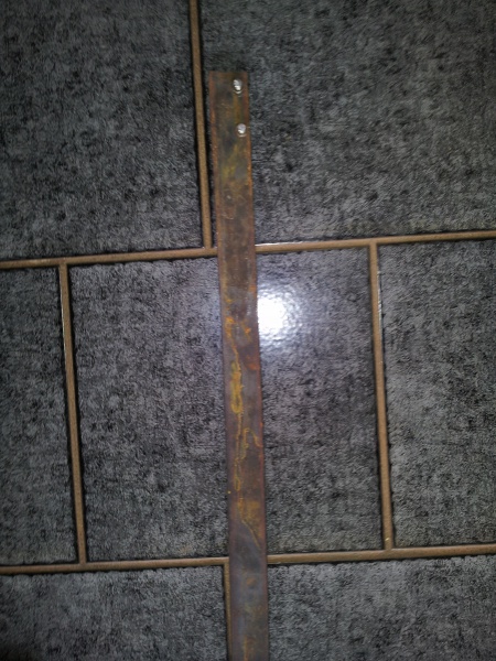

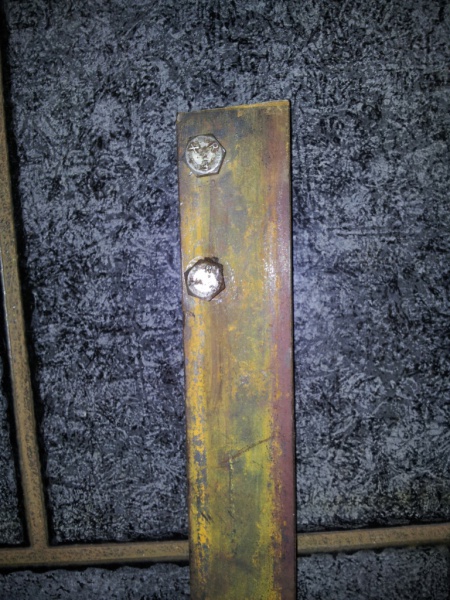

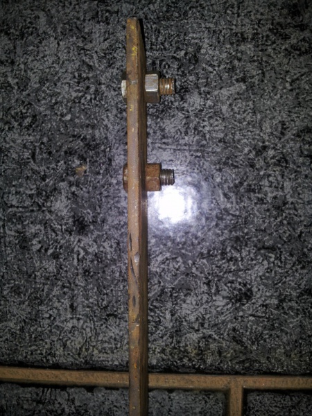

Só vais conseguir usando uma chave fixa de 32mm (de preferência longa) e uma ferramenta como a que fiz. Solta-se girando a porca da embreagem no sentido anti-horário (de quem está na frente do carro, olhando para o motor). É bem apertado. Tenho que colocar um cano de ferro na minha ferramenta pois é meio curta demais! Se tiver que soltar a correia, basta usar um cabo de força de 1/2" no esticador e girar no sentido anti-horário. Com a outra mão, solta-se a correia. Mas é melhor fazer com um ajudante. Sozinho é meio complicado...
