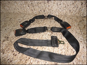

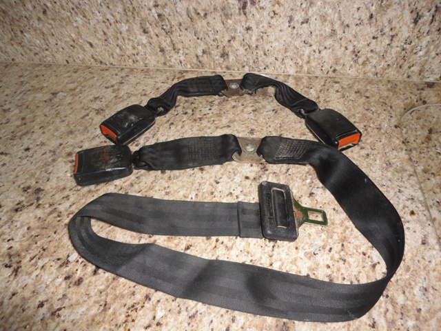

    Eu levei quase 06 meses de espera mas comprei todos os 5 cintos e 3 cadarços (como chama a parte da fivela nos cintos traseiros) do troller 2004 na trilhafort em fortaleza... É exclusivo da troller... Produzido pela empresa criscintos... Os similares genéricos também dão certo se forem somente o cinto retrátil... Se for o cadarço só na autorizada...
    Usuário Avatar de Murillus
    26/02/2007
    Fortaleza/CE
    2,507
    Na época andei pesquisando e achei similaridade entre o GOL BOLA e o FORD KA,
    mas não cheguei a ir comparar efetivamente...
    Miniaturas de Anexos Miniaturas de Anexos -cinto-troller-cadarcos-traseiros.jpg
