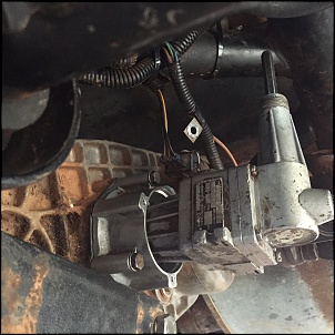

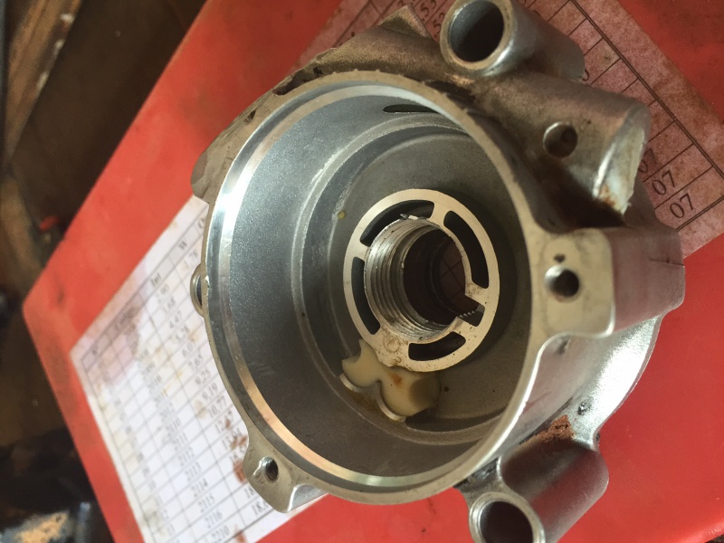

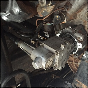

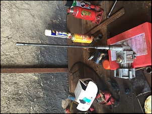

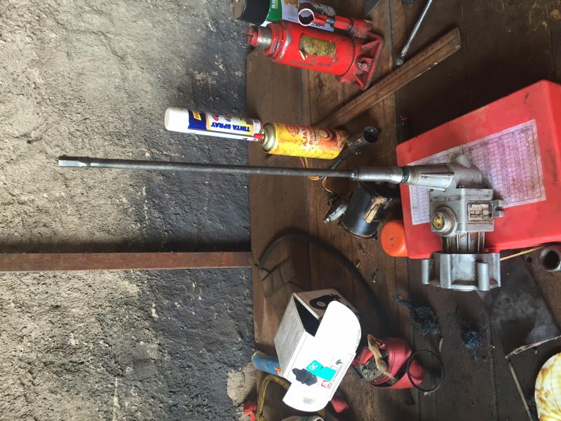

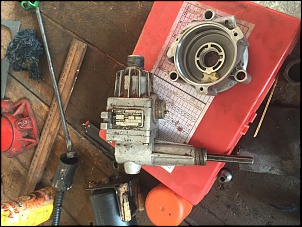

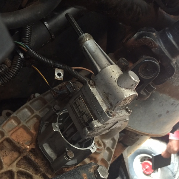

    Tracao manual do troller feito em casa por mim...... E FUNCIONA!!!hehehe
    Pessoal, minha tracao eletrico queimou tudo, ai como gosto de fucar e fucar muito, acabei encarando a encrenca e coloquei a mao na massa.
    Fui em um ferro velho e consegui um "redutor de velocidade" que sai da caixa de marchas e liga o cabo do velocímetro ao velocimetro, eu acho que e uma peca dessa mesmo, se for mesmo não sei de que carro e.
    As fotos sao bem claras, eu peguei a carcaca do motor de tração e fiz rosca nela e acoplei esse trem nela, coloquei o acoplador original do eixinho da tração da caixa e fui ajeitando ate achar o ponto certo.

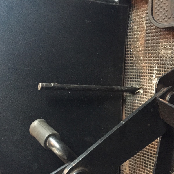

    Fiz uma junta no varao tipo um carona, para no casa de alguma torcao ele acompanhar o movimento e não comprometer o equipamento todo.
    Pelas fotos vai dar pra entender, eu acho.
    Gastei 10 conto na peca e mais 30 com um cachimbo e umas miudezas, mais meu tempo de servico, gastei dois dias ate ajeitar tudo.
    Aciona macio absurdo, modestia aparte ficou bem bao, amanha vou pro pau testar no barro, na rua ficou ótimo mesmo.

    Fantástico!!!!
    Vc pode irar uma foto detalhada da plaqueta do redutor?
    Ai tentamos descobrir de qual carro é.

    Obrigado pessoal, quanta a plaquinha, ela esta toda danificada, não da pra ler nada, uma pena mesmo.

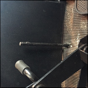

    Quanto ao funcionamento e a coisa mais simples, e uma alavanca, na foto numero 9, mostra direitinho, um eixo dentro do carro que e ligado ao acionado mecanico, gira ele e pronto, cai na posição que quer.
    Mais nao esta prontinho, vou ajeitar umas coisinhas ainda, so vou fazer uma trilha hoje e ver se aparece mais algum detalhe.
    Mais funcionou como um relógio suíço.

    Cheguei agora.
    So o 4x4H que não ficou no lugar certinho, num sei se e falta de costume, segunda confiro direitinho se coloquei no lugar certo, de resto foi como o original mesmo.
    Também vou dar um jeito de colocar as luzes do painel pra acender quando estiver traçado e reduzido como no original.
    Devo ter armado e desarmado umas 20 vezes, tudo ok, so no deslocamento em 4x4H que deu a falta de sincronismo, mais com uma mexidinha achava.

    Candango, o pior que não tem como, a plaquinha esta danificada, mais vou leva-lo em uma oficina de caminhões e ver se descobrem o que e, ai posto aqui.

    Tô achando esse redutor grande demais para ser apenas de velocímetro. Tá mais parecendo coisa do tipo tomada de força para implemento agrícola, principalmente por ter plaqueta própria, o que indica que é algo vendido separado para ser acrescentando a um sistema já existente.
