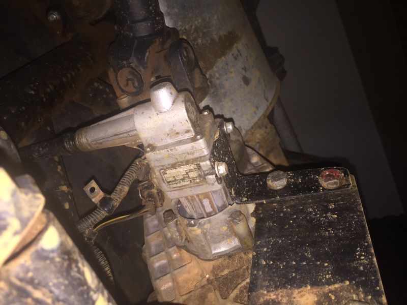

    Carolino
    1 Anexo(s)
    So tirei a foto agora, tinha esquecido.
    Ta ai o suporte que fiz, acho que não vai ter problema.
    Anexo 483567
  • 12/11/2014, 10:21
    rfdex
    O suporte ficou bem feito, mas ele está trabalhando junto com o câmbio? Digo, ele está preso ao chassi diretamente ou está preso junto ao câmbio? O câmbio trabalha sobre um coxim, dai é normal ele se "mexer" um pouquinho, tipo torcer. Se o suporte que você fez não acompanhar esta torção, poderá quebrar até a carcaça da caixa. Abraço!
  • 12/11/2014, 11:37
    Carolino
    Na foto da pra ver, ele esta no suporte da caixa de tracao, vai acompanhar todo movimento da caixa, acho que não quebra.
    Abs.
  • 13/11/2014, 14:43
    rfdex
    Então agora é patentear a idéia amigão!!! Abraço
