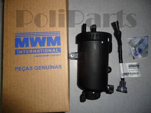

    Eu optei por trocar a cada troca de óleo, pois o refil é barato o com a qualidade de nossos postos acho que vale a pena.

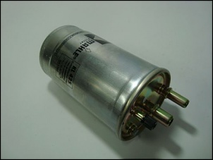

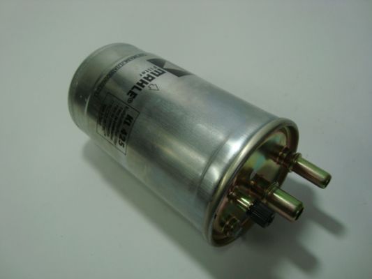

    O filtro blindado é metalico preso por uma abraçadeira. O filtro com refil é plástico e a tampa superior é roscada.
    O motivo de trocar é pelo fato de não ser mais fabricado há tempos e provavelmente esteja vencido/sujo e pode ser a origem do motor xoxo que vc mencionou.
    No caso de ser ainda blindado e você comprar o Filtro com refil na MWM, peça o correto para o Troller, pois o da Ranger pode fazer acender a injeção por causa do chicote de adaptação.
