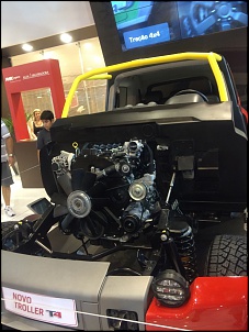

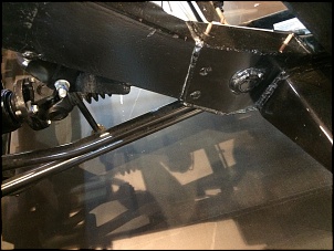

    Após um ano sem o meu ex T4-11/11, foi com grande espectativa que fui conhecer o novo Troller 2015 no salão do automóvel neste ultimo sábado. Bom, eu trabalho com dimensionamento estrutural (AISC) e soldas certificadas AWS (American Welding Society ) a mais de 17 anos, e ao ver o resultado das soldas do chassi do Troller 2015, fiquei horrorizado e triste, confesso. (sem ao menos avaliar o dimensionamento).
    É difícil acreditar que a Ford/Trller não tenha certificado / aplicado o processo de soldagem AWS de soldas estruturais, pois em inspeção visual apenas geométrica Cap.6.1(AWS) não seriam aprovadas por terem vasta quantidade de mordeduras geometria variavel que saltam aos olhos.(tenho fotos detalhadas).
    Ford não custa mais caro fazer direito. Ford você não tem preocupação com as garantias que podem enfrentar a curto/ médio prazo com a propagação de trincas estruturais do chassis do novo T4-2015 e denegrir a imagem deste belo conceito OFFroad?
    Ao novo Troller 2015, se houver atitude de melhoria neste quesito, terei você no modelo 2016, isso, confiando na superação Ford!!!.
    Aos que já adquiriram o Troller 2015, abram o olho nas condições das soldas do seu Troller.

    Citação Postado originalmente por M_Henrique Ver Post
    M.Henrique
    Concordo contigo, sou engenheiro mec. e conheço muito bem de solda e processos de soldagem, inclusive já fui qualificado inspetor visual de soldas pela Petrobras e acho esse acabamento é terrível, visualmente não passaria em nenhuma inspeção em minha área de atuação (vasos de pressão), nem para suporte de plaqueta. Não quer dizer obrigatoriamente que o material não esteja fundido corretamente. Apenas o visual não esta bom. Mas dependendo do tipo de descontinuidade apresentada no acabamento pode resultar em uma trinca no futuro, como foi bem colocado em seu relato e eu assino embaixo.
    Mesmo o processo não sendo automatizado imagino que a Ford possua profissionais e procedimentos qualificados onde as diferenças dimensionais no acabamento da solda devem estar conforme o procedimento aplicado, imagino eu, que as soldas foram inspecionadas e liberadas pela qualidade, pq a responsabilidade é muito grande.
    O Jipão merecia um acabamento melhor e mais atenção nesse ponto.
    Abraço!!

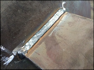

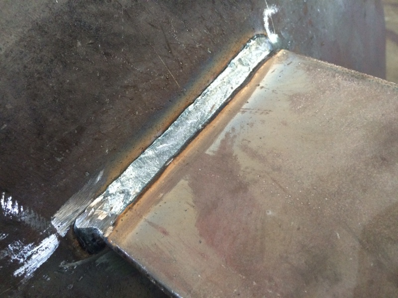

    Citação Postado originalmente por Paulo Renato Macedo Ver Post
    Só por curiosidade, já que sou totalmente leigo no assunto, tem como vc postar uma foto de uma solda semelhante mas feita de forma correta?
    Paulo
    Essa solda não é de chassis mas serve como exemplo, é estrutural e feita por processo manual MAG.
    Fabio Roberto -www.T4Clube.com.- O Clube do Seu do Troller!
    Troller 05 Lift 30MM Truetrac Locker
    BFAT 33" Warn FX5+1 Super LDA
    Prezados,
    Não ha como discordar, não passaria na inspeção visual. O pulo do gato é que, calculem a área de solda, certamente é superabundante e supera em muito os valores necessários de projeto, por isto resistem. Solda em construção civil é um pavor e pelo mesmo motivo que citei acima, resistem.
    Sds,
    Jaime

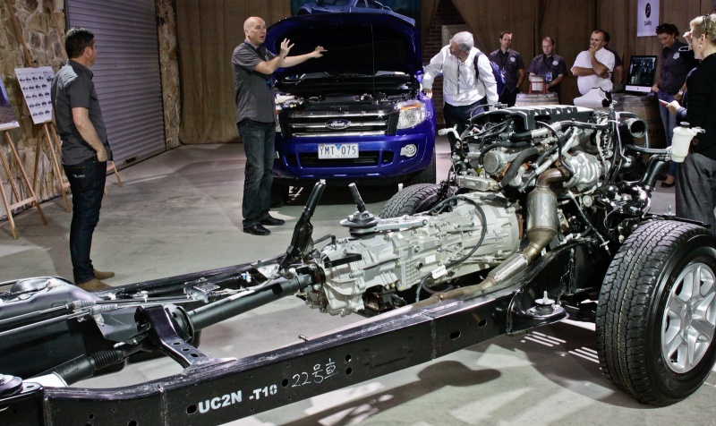

    Pois é estava procurando sobre essas soldas do novo Troller e me espantei em ver que a até a nova ranger lá fora vem com esse mesmo "detalhe" nas soldas inclusive nos modelos raptor.Troller 2015 - Soldas Estruturais-ford-ranger-4934-1-.jpg
    Usuário Avatar de Felippe
    09/01/2008
    PATOS DE MINAS/MG
    11
    Não sou nem de longe engenheiro mas também estranhei esse visual... meio grosseiro mas se até a Raptor tem esse bacalhau então quem sabe tá "serto" !!
    M_Henrique
    Mas isso apresentaria potencial de falhas ou é reprovação apenas estética?

    M Henrique, isso significa que o chassi não irá aguentar? ou é apenas estético?
    abs
    19/01/2014
    89
    Creio eu que sejam superdimensionadas essas soldas...
    Apenas ficou feio...
