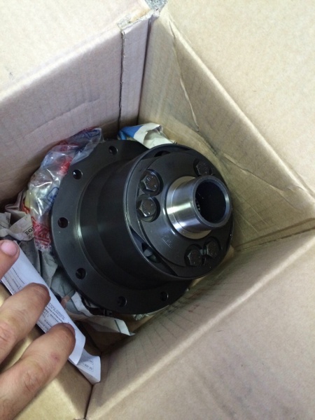

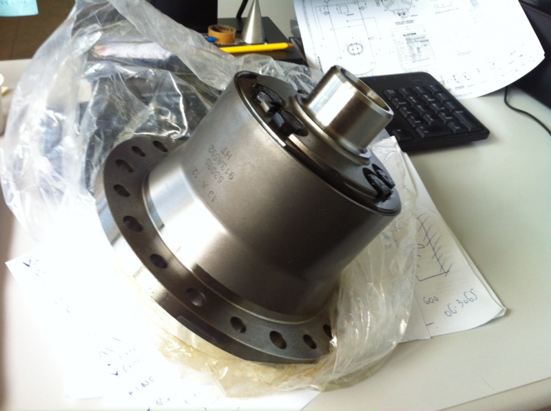

    Fabio_Roberto
    2 Anexo(s)
    Postado originalmente por Augusto Schimidt Ver Post
    Muito obrigado Baron,
    é bom saber que está satisfeito.
    Acabei mudando um pouco meu projeto e comprei um Enfer Torsen 100%, que é praticamente o mesmo detroit da eaton só que mais barato, que vou deixar atrás e vou colocar o Kaiser na frente. Não vou usar o original 75% pq uso pneu Max ,que com o recape dá quase 35 e é bem agressivo, pra trilhas e aí iria perder o efeito do bloqueio, por isso vou de 100% na frente tb...rsrsrs...e já espero ficar complicado manobras nas trilhas, cada escolha uma renuncia....rsrsrs...não tem jeito.
    Acho que daqui uns 15 dias já esteja com tudo montado, só estou esperando chegar o enfer, e aí posto as impressões aqui.
    Obrigado mais um a vez pelas informações.
    Abraço.
    Pessoal
    Vou aproveitar o gancho e deixar minha opinião, isso para não abrir mais um topico sobre bloqueio.
    Minha configuração é:
    Traseira truetrac Eaton
    Dianteira Truetrac Enfer.
    Troquei o traseiro original, par quem não conhece o original vem com o Trackloc com bloqueio por discos, a porcentagem é questionável uma vez que ele funciona por atrito e na minha opinião não há como calcular, se os discos forem novos funciona bem se estiverem gastos fica uma merda... Eu coloquei o Truetrac, que este é 75% ou 3x1 ou como queira chamar, e funciona de forma insuperável para que foi projetado, bloqueio LSD ( Limited Slip Differential), sem a necessidade do óleo LS, ficou muito bom, porem em alguns momentos mais pesados onde se perde tração de uma roda ele se comportava bem proximo de um diferencial aberto, mas no asfalto, trilhas leves e passeios, melhor impossível, sem desmerecer o Detroit 100% que também é coisa finíssima.
    Aqui o sistema truetrac.
    https://www.youtube.com/watch?v=hqDf...Vq&index=1
    Estava procurando uma opção para dianteira dentro do meu perfil (Passeios, trilhas leves, expedições), pensei em colocar outro eaton truetrac, mas o custo estava ficando inviável o mais barato R$ 3.250,00, foi então que encontrei no ML um anuncio de um de um bloqueio Torsen e fui investigar, liguei para o cidadão do anuncio e ele me explicou que na realidade é o mesmo projeto Truetrac, eles compraram um e copiaram, simples assim, ja vende ha 6 anos e nunca teve problema.
    O sistema TORSEN é diferente, apesar de ser um LSD o sistema de engrenagens é diferente e em alguns modelos tem discos tambem, portanto tem que ter cuidado o Torsen no Brasil é uma espécie de apelido para bloqueio 75%.
    Bom eu comprei esse "Torsen" que na verdade é cópia do Truetrac e instalei da dianteira e ficou muito bom e com custo bem menor cerca de R$1.850,00. Até o momento usei apenas uma vez e se saiu muito bem, não sei quanto a durabilidade, mas como esta no dianteiro que só usa as vezes deve durar muito.
    Aqui a foto do original Eaton Truetrac
    Anexo 501218
    Aqui foto do enfer Truetrac ou vulgo Torsen
    Anexo 501219
    Ou seja a mesma coisa..
    Aqui um video ja instalado nos dois diferenciais..
    http://www.youtube.com/watch?v=vF_9Cg-OAZs
    Aqui o video do bloqueio TROSEN.
    https://www.youtube.com/watch?v=JEiSTzK-A2A
    Eu fiquei bem contente com o desempenho com dois truetrac, na dianteira com 4x4 ligado somente em curvas tipo 180° que pesa um pouco o resto..normal.
