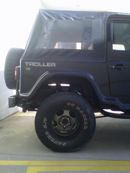

    Ha algum tempo eu refiz a barra de direção do meu RF e aproveitei para levantar e trocar os calços de carroceria. Tirei os originais fadigados e coloquei uns de 30mm de P.U. - o resultado foi excelente! As únicas alterações mecânicas foram a barra de direção (que já estava desmontada), o suporte de espete que é fixo no para-choque traseiro e na carroceria e por ultimo a linha de freio dianteira, que no RF é rígida saindo da carroceria. Toda a parte mecânica (radiador, alavanca cambio, mangueiras...)não sofreu alteração.
    Na foto é possível ver o calço vermelho, pouco antes da roda traseira!
