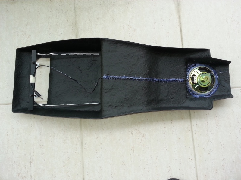

  • 11/09/2014, 13:20
    cmurteira
    2 Anexo(s)
    Lembrei que tenho foto do console antes de instalar.
    Anexo 477130
  • 17/09/2014, 15:28
    neto_5462
    Postado originalmente por cmurteira Ver Post
    Anexo 477130
    Show!
    Depois posta as fotos dele instalado.
    To pensando em instalar um tb mas ainda não achei um de qualidade.
  • 26/09/2014, 14:26
    cmurteira
    Postado originalmente por neto_5462 Ver Post
    Show!
    Neto, desculpe a demora em responder. Mas estive fora do país de 16 a 23/09.
    Pretendo passar os cabos neste fim de semana. Segunda vou postar as fotos no tópico que abriram para instalação deste console, segue o link http://www.4x4brasil.com.br/forum/tr...o-troller.html
    Neto, achei a qualidade muito boa.
    Reforçado, fibra de boa qualidade, muito bom acabamento. Autofalante já com plug.
    Instalação super simples e fica muito bem fixado. E achei o preço muito bom também.
    Se interessar, no meu poste anterior tem os contatos do fornecedor.
