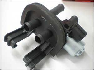

    Outra peça que recomendo todos a verificar é a válvula do sistema de aquecimento, não sei se todos sabem mas é uma peça de plástico (nada reforçado, utilizada no Fiesta também) onde o líquido do sistema de arrefecimento passa por ela! Se ela quebrar pode vazar todo o líquido do reservatório e ai todos já sabem o que pode acontecer! É uma peça barata para comprar! Se ela estiver meio esbranquiçada... aspecto de velha, recomendo trocar o mais urgente possível. Olha ai a foto dela:
