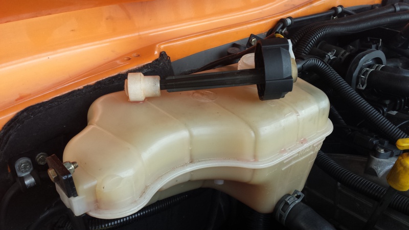

    Edilson, beleza?
    O sensor funciona através da bóia, acho que na foto acima consegue ver, se baixar o nível ele acusa. Não entendo de elétrica, levei em uma auto-elétrica que conheço e de acordo com o eletricista é bem simples, o aviso fica via uma luz no painel e se quiser ainda pode colocar uma sirene. Fica pronto hoje, depois coloco uma foto aqui. Abraço.
    obs.: o meu é um laranja.

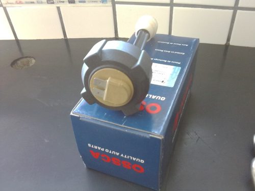

    Comprei essa abaixo:
    Anexo 471818
    Dados do vendedor:
    • Ewerthon Medeiros
    • 1158428746
    Comprei via Mercado Livre. Estou usando normalmente e até agora nenhum problema dela não aguentar a pressão.

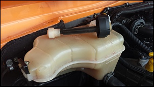

    Resultado:
    Com a tampa c/ sensor instalada/rosqueada a boia flutua e a luz fica apagada:
    Retirando a tampa ou seja o mesmo que baixar o nível a boia baixar:
    Dentro da cabine a luz acende:
    Não coloquei sirene porque a luz é forte, mas dá certo também!
    Acho que ficou bem simples e atendeu o que precisava. No demais ainda não houve nenhum problema com relação a pressão na tampa, de qualquer forma ando com a tampa original no porta-luvas (como deu a dica o Martin).
    Abraço,

    Giatti, vc poderia informar se dá para ter idéia do quanto fica afastada a haste (bóia) do fundo do reservatório? A impressão é que fica muito baixa, aí só teria alarme se a água secar.

    Hélio,
    O quanto ela fica do fundo não sei responder, mas ela fica quando flutuando a 2cm +/- do nível mínimo. A intenção desse sistema é justamente para detectar uma vazão grande do reservatório e não para acompanhar uma mudança mínima, nesse caso tem que fazer como ainda faço, ou seja, conferir sempre. Quando falo do sensor para detectar uma vazão grande é porque a maior parte da água esta no sistema e não no reservatório, então mesmo vazando o reservatório todo o motor não aquece de imediato, assim dá tempo do sensor avisar e fazer algo.

    Giatti, tenho uma dúvida!
    Chegou a tampa e eu mesmo vou montar o sistema, pois tenho algum conhecimento em elétrica.
    Pelo que eu testei a tampa com um multímetro, ela trabalha com circuito normalmente fechado, ou seja, o interruptor de nível mantém a passagem de corrente enquanto tiver água e corta quando a água baixa.
    Isso significa que se eu ligar uma luzinha diretamente nele, ela vai ficar acesa o tempo todo e só vai apagar quando a água baixar. Isso é ruim.
    Para "resolver" essa caracterísitca irritante, eu precisaria colocar um relé invertido (tipo NF - normalmente fechado), ou seja, que fique aberto enquanto houver corrente e feche quando parar de passar.
    Assim: quando eu virar a chave, o sensor arma o relé, que desarma o circuito da luzinha. Quando a água baixar, a bóia abre o circuito e desarma o relé, que vai fechar o circuito da luzinha e acende-la.
    Você pode perguntar pro seu auto-elétrico se foi isso que ele fez?
    Se o seu conhecimento em elétrica é realmente muito baixo, apenas pergunte se ele usou um relé NA-NF ou relé invertido.
    Uma outra informação adicional pra galera: quem não quiser ter que colocar uma luzinha no painel, pode ligar o sensor junto com o sensor de nível de fluído de freio, ou seja, quando a água baixar (ou o fluído de freio), a luz espia do freio acenderá no painel. É o que vou fazer.
    Muito obrigado!!
    Martin

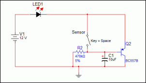

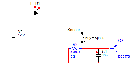

    Você também pode colocar um circuito simples "inversor". Figura anexa. No caso ele é temporizado, mas se não quiser assim, basta não colocar o capacitor C!.
    Miniaturas de Anexos Miniaturas de Anexos -acende-quando-abre-com-retardo.gif

    Martin,
    Ele fez exatamente o que você citou, utilizou um relé invertido, simples assim.
