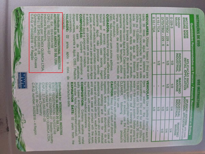

    Será que apareceu um representante da MWM e que vai dar a solução para todos os problemas que os proprietários de troller estão passando,,,,,,,
    Se a mwm não tem e nunca teve nenhuma relação com a radiex , , ,como explica o que está escrito na embalagem onde indica o fabricante (ultima foto eu acho , ,eu consegui ler !!!!!

    Amigo, CADÊ o produto radiex MWM????

    Este é o ANTICORROSIVO original MWM e ele NÃO TEM NENHUMA RELAÇÃO COM A RADIEX !
    Mostre onde está a relação deste aditivo MWM com a Radiex???
    Inclusive ele é muito bom. Uso-o desde quando era da própria MWM.
    O adesivo da frente vinha escrito bem grande antes: MWM (e não MasterParts)
    Obs: este anticorrosivo só pode ser utilizado em regiões quentes, onde nunca faz menos de 15 graus.

    Animalam ,basta olhar as fotos do rotulo na parte de trás ,e verá escrito : "Fabricado por Radiex química ltda" ou seja ,a MWM encomendou à radiex química que fabrica-se o aditivo , , ,e se pesquisar mais um pouco verá que o CNPJ da radiex química que está na embalagem é o mesmo de todos os produtos da Radiex.
    Portanto ,existe sim uma relação da MWM com a Radiex , ,hoje em dia chamam isso de "parceria" ou "terceirizar" ou seja lá como for ,mas está lá escrito. Espero que compreenda que não quero falar bem nem mal do produto(nem uso) ,apenas mostrar que o produto que estão debatendo no tópico é fabricado pela Radiex. E é o usado pela rede autorizada troller .Abç.

    para acabar com a discussão, tá aí a foto para provar que a MWM vende a "porcaria" que a Radiex fabr

    Apesar do carinha da mwm ter entrado meio exaltado ele tem razão em alguns pontos. Não quero defender A nem B mas que eu saiba aditivo de radiador pra linha automotiva é diferente pro utilizado em motores estacionários/caminhões, a prova é que nessa embalagem só tem indicação de uso pra motores antigos produzidos pela MWM:
    D229;
    TD229;
    4.10;
    6.10;
    Todos esses modelos de motor possuem cabeçote e bomba d'água de ferro, não quero fazer papel de advogado nem sou engenheiro mecânico mas pela experiência que tenho no ramo de motores o que pode estar acontecendo é alguma reação química devido ao contato do produto com peças de alumínio que é o caso do cabeçote e bomba d'água do Troller 3.0
    Ai vão dizer "ah mas estão vendendo este tipo na concessionária", mas alguém já verificou qual é a especificação correta no manual do proprietário ou no SAC da Troller?
    Na boa, tudo indica que esse produto não é para este motor.
