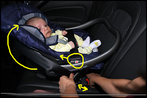

    Olá Telles,
    Hoje há uma base para bebe conforto, que fica fixa no carro, retirando apenas o bebe conforto propriamente dito. Acredito que com isso o seu problema se resolva, ao invés de realizar alterações mirabulantes, podendo comprometer a segurança. Abraços.
    Troller 2015 3.2
    Usuário Avatar de telles0808
    15/05/2013
    Curitiba/PR
    196
    JrFranchini, a base precisa de mais cinto que somente o bebê conforto, pois ainda precisará passar por trás do bebe conforto, mas a distancia percorrida acaba sendo maior.
    Quando fui comprar o mesmo, levei o carro e fiquei na Xiquita de Curitiba testando todos os bebês conforto, com e sem bases.
    Na época, a única que coube, foi a Burigotto, sem base e ainda no banco da frente, totalmente recuado.
    Ao testar com base, ela precisou de mais 5cm de cinto.
    Já a história do extensor, o problema foi basicamente um erro de cálculo idiota de minha parte, pois esqueci que a parte de dentro do bebê conforto, o qual necessita ser posto mesmo com a base, ficava muito perto do plug macho, e por isto ao usar o extensor, ele deixou a cadeirinha girar.
    Não achei uma foto da base colocada para poder exemplificar.
