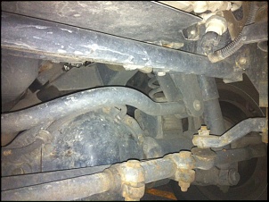

    Por enquanto vou postar umas fotos que peguei da net apenas para me referir.
    Fonte da foto: http://www.4x4brasil.com.br/forum/tr...o-troller.html (Direção torta do troller.)
    Bem nessa foto acima é possível ver o terminal de direção perto da barra posterior(munhão-munhão).

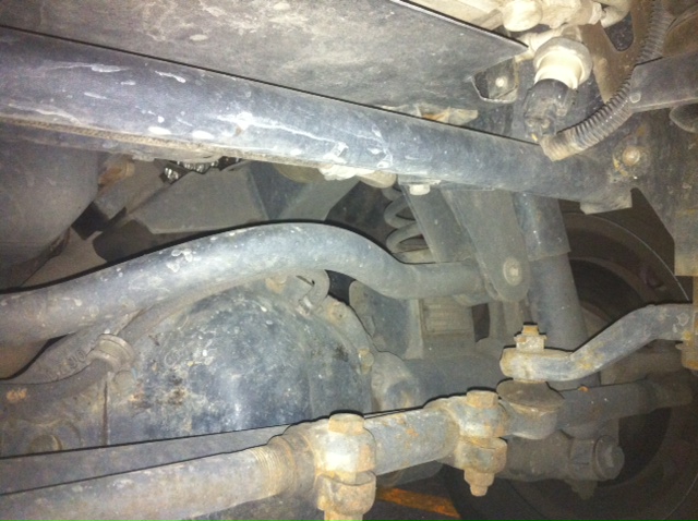

    Acrescentando, nessa foto é possível ver como nos wranglers as barras trabalham bemmmm mais distantes uma da outra.
    Vale lembrar que uso no troller pneus originais e suspensão tbm.

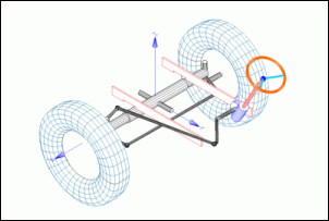

    O que está ocorrendo parece ser algo semelhante a essa animação.
