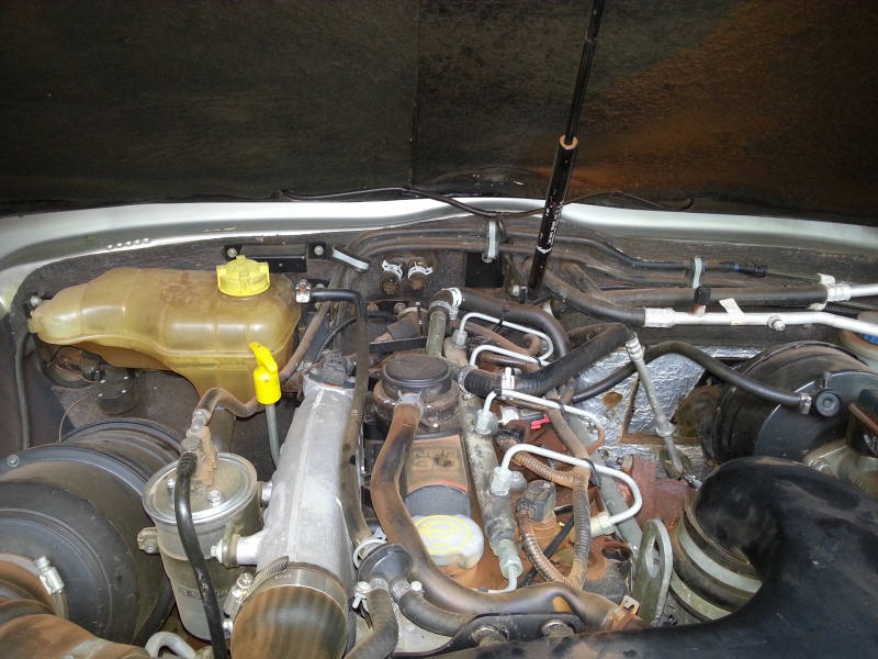

Ah eu descobri duas saídas que estão com as mangueiras cortadas!
Sou iniciante no assunto, então gostaria de perguntar aos mais experientes o que seriam essas saídas?
Anexo 451231Anexo 451232
As duas mangueiras em questão são as responsáveis por fazer circular água quente (do sistema de arrefecimento do motor) no sistema de ar quente do interior do veículo. Existe uma válvula (que está ausente) que se prende nestas duas mangueiras, fazendo conexão com outras duas mangueiras ligadas entre si por um tubo metálico (a direita e a frente na sua foto). O que provavelmente aconteceu foi: ou a válvula pifou ou o radiador que fica dentro do painel furou, vazando água do radiador pra dentro do carro. A solução para os dois problemas é o mesmo: o antigo dono retirou a válvula fazendo um by-pass com o referido tubo metálico.

Isto somente acarreta a perda do ar quente do veículo. Em outros veículos perde também a regulagem da temperatura do ar condicionado, mas no Troller isto não funciona nem quando novo!
