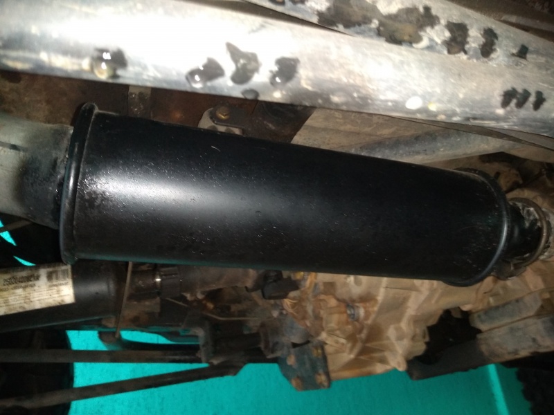

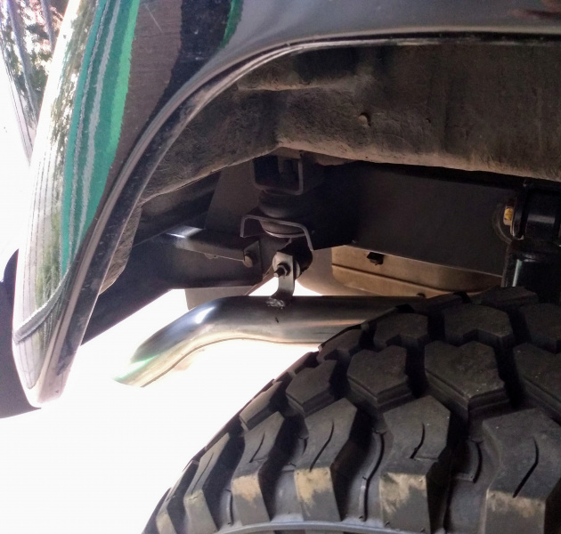

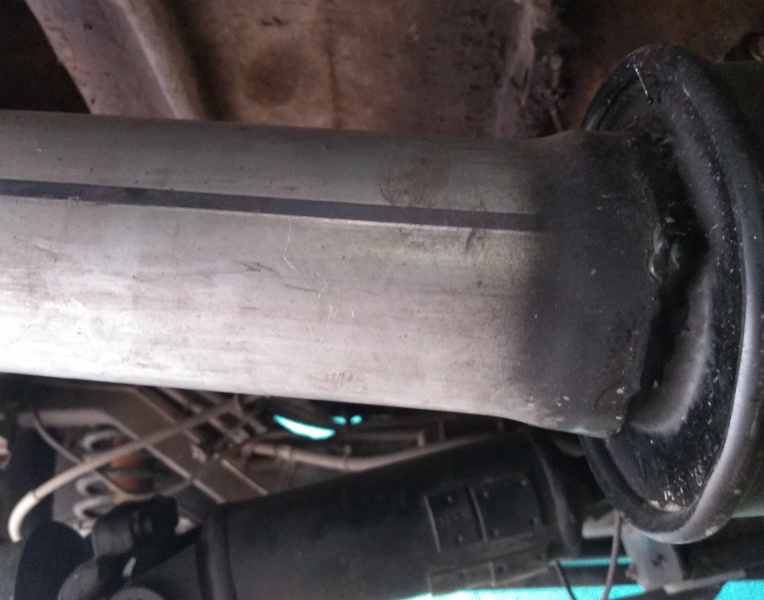

Que isso piá, não tem incomodação não. Medi ele aqui da 40 cm de comprimento e abraquei a trena na circunferência da também 40 cm. Ele não tem marca gravado nele. O abafador
é redondo não oval e a entrada e saída de 2,5. O que foi feito no meu conforme a foto é que foi soldado a saída de 3, mas acho que dá para continuar com 2,5 também do original. O ronco como falei fica muito bom, nada estralado, fica mais grosso. No início se fica acelerando toda hora, depois acostumado só faz mais barulho quando quer tirar uma onda. Não tenho queixa de perda de potência nem nada, recomendo. Na internet aparece como turbo, turbinho, só que em carros de passeio é colocado no final e só. Qualquer coisa liga na Escapepar de Curitiba 41 3333-5462 fala com o Paulo, diga que um amigo fez e vc é de MG.
