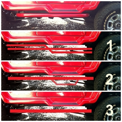

    Este tópico é para saber a opinião de vcs.
    Eu acho muito feito o estribo original do Troller, e ele não da espaço para colocar o pé, além de amassar com facilidade, segundo alguns relatos que li.
    Esse entra e sai de carro alto já esta começando a estragar meu joelho, e joelho depois que vai pro beléleu ja era...
    Este Troller tem lift de 32 mm e pneus 31" mas em breve vai aumentar, lift 50 e pneus 33" ou 35".
    Procurei muito algum tipo de degrau e etc.. para facilitar a vidas mas não achei nada razoável, apenas alguns para Wrangler nos EUA que serviria, mas o custo é inviável.
    Tenho uma barra quadrada de 50 mm no estoque com espessura de 9,5 mm é bem resistente e vai servir.
    De antemão informo que não faço trilhas pesadas, apenas passeio e trilhas leves, então um degrauzinho não atrapalharia.
    Eu pensei nessas opções.
    1- Duas barras com uma distancia maior entre elas onde caiba o pé.
    2- Barra com degrau fixo, bem feito, barra quadrada e degrau tubular.
    3- Apenas uma barra quadrada mais baixa que caiba o pé com folga.
    Alguém tem uma solução ou sugestão melhor?
    Agradeço sua opinião.

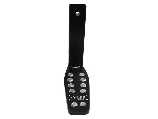

    há tem a opção de colocar algo assim, com uma mola... sei lá..

    Fábio, se você não faz trilha pesada, não vejo muita necessidade de um rockslider propriamente dito. O problema da altura você pode resolver com algo assim: http://www.4x4brasil.com.br/forum/tr...o-troller.html (Degrau para o estribo do Troller)
    Eu uso o estribo original em trilha pesada e até que dá pro gasto. O meu apesar das cicatrizes, está ótimo. Quando imprensado, ele encosta na carroceria, e nada acontece. Repare que o seu estribo fica bem perto da carroceria. Nos mais novos, o estribo é mais fino e fica mais longe. Esses sim, amassam bem. Se não me engano, esse estribo mais fino foi introduzido nos modelos 2008 em diante, pois o meu 2007 ainda tem o estribo grosso (igual os antigos). Foi mais um corte porco de custo de produção da ford.

    pra quem não fazer trilhas pesadas acho mais negocio fazer um degrau e boa.
    faz usando aquele parafusos borboleta que da pra tirar com a mão mesmo.

    Bom, finalmente ficou pronto...
    Sei q alguns vão dizer que ficou baixo, ficou da mesma altura da caixa da reduzida e etc... eu não faço trilhas pesadas, apenas passeio e trilhas leves
    Meu joelho ficou muito agradecido......
    Feito com Quadrado de 63,5 mm esp 9,5 mm, solda em arame tubular.
