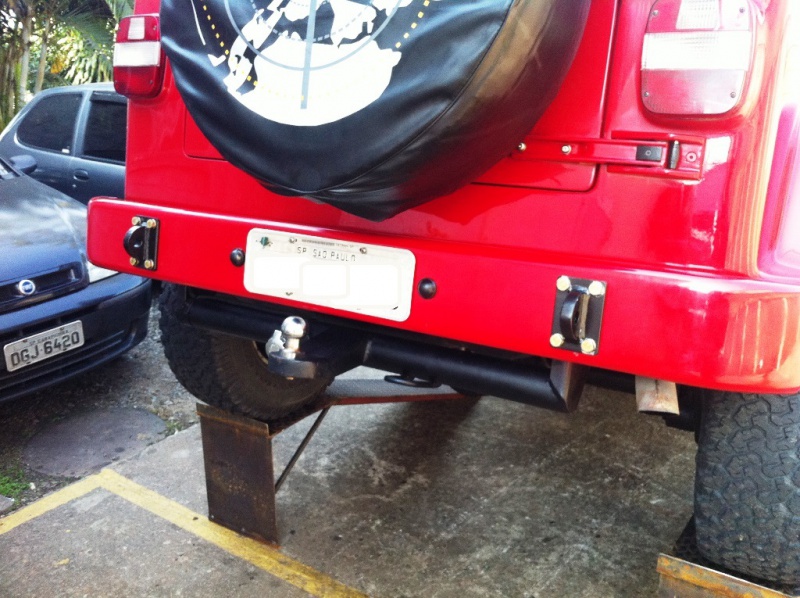

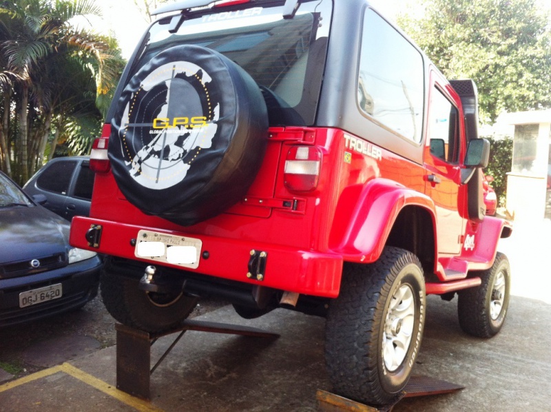

    Oi Fábio,
    Você já testou? Fica seguro para rebocar outro carro? Não tem perigo de danificar o para-choque ao tentar desatolar outro carro?
    Grato!
  • 30/09/2013, 12:20
    Fabio_Roberto
    Postado originalmente por ricardocfil Ver Post
    Oi Fábio,
    Grato!
    Ricardo
    infelizmente ainda não testei, mas as chapas que foram fabricadas são bem mais reforçadas que o PC, eu acho quase que impossível chegar a entortar o PC.
    Quando precisar usar vai ser sem receio, o PC tem furos oblongos e o suporte não, para mover o suporte tem que literalmente rasgar o aço do suporte ou do chassi..

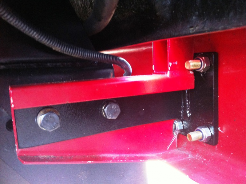

  • 30/09/2013, 20:31
    Tibery
    Postado originalmente por Fabio_Roberto Ver Post
    Galera,
    Fiz hoje este ponto de ancoragem, estou colocando as fotos se alguém quiser pegar como exemplo.
    Dimensões da peça principal.
    120 x 80 mm
    Base ch 8 mm
    Ponto ch 19 mm
    Parafusos 12 mm aço 8.8
    O braço para fixar no chassis, mede 60 x 210 mm com parafusos de 12mm 8.8.
    Anexo 424871Anexo 424872Anexo 424873Anexo 424874Anexo 424877Anexo 424878Anexo 424880Anexo 424881Anexo 424882Anexo 424883Anexo 424885Anexo 424888
