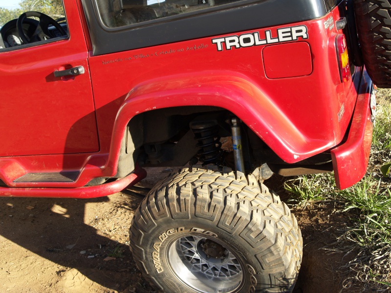

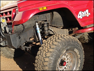

    Como ele está com as molas e amortecedores, não precisa de body lift, os pneus são 32"/11,5".
    Ele cresceu em 10cm em relação ao modelo original, sendo que a traseira (medido na altura do para-lamas) ficou 1 cm mais alta que a dianteira, mesmo as molas sendo 1 polegada mais alta! é que a traseira do troller originalmente é mais baixa que a frente!

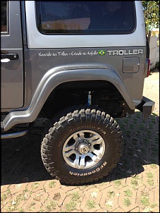

    Usuário Avatar de rrostey
    12/01/2014
    Cáceres/MT
    21
    Fotos Troller com molas RK e amortecedores Bilstein
    Ai galera estas são as fotos do Troller pós as modificações!
    Miniaturas de Anexos Miniaturas de Anexos Molas Rock Krawler do Wrangler JK no Troller-2014-08-05-12.34.59-copy-.jpg   Molas Rock Krawler do Wrangler JK no Troller-2014-08-05-12.35.09-copy-.jpg   Molas Rock Krawler do Wrangler JK no Troller-2014-08-05-12.35.27-copy-.jpg   Molas Rock Krawler do Wrangler JK no Troller-2014-08-05-12.35.42-copy-.jpg

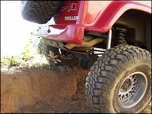

    Usuário Avatar de Sandrãobh
    29/03/2011
    Poraí/MG
    974

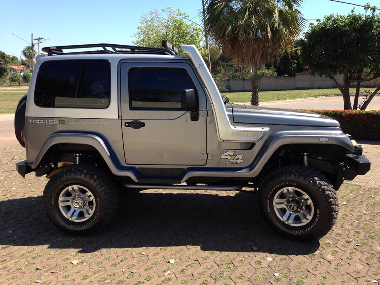

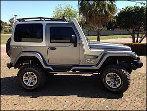

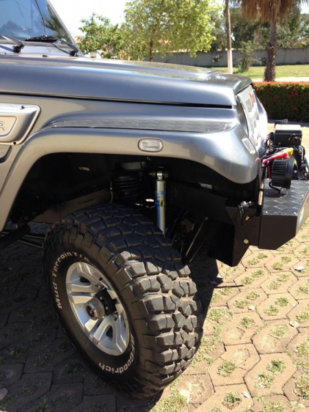

    Comprei as RK 2,5 e 3,5'' e Bilstein de 12''.... Molas Rock Krawler do Wrangler JK no Troller-_1015195.jpg
    olha o resultado!!!
    Molas Rock Krawler do Wrangler JK no Troller-_1015215.jpg Molas Rock Krawler do Wrangler JK no Troller-_1015208.jpg
    Molas Rock Krawler do Wrangler JK no Troller-_1015217.jpg Molas Rock Krawler do Wrangler JK no Troller-_1015210.jpg
    abç..
    T4 2.8 -CARROÇA- BF 35', Bead's15x9 - Bilstein 5125-12'', E-locker/Spartan , Warn XD 9000 I/ Warn RC 9,0 (T) , RK 2,5''/3,5'', 4:56's, LEDs...

    Show rrostey e Sandrao ! ... Realmente ficou retinho rrostey!
    So pra melhorar as informacoes aqui.
    Sandrao posta uma foto de lado no plano assim como o rrostey fez pra ver como ficou com os 35, eu tambem tenho 35 entao vai me ajudar bastante.
    E se ambos puderem, tirem a medida de prato a prato, na frente e atras. Esse eh o melhor jeito de medir a altura com mais precisao.
    Como eu mesmo postei neste topico ( inclusive com foto) no post #303
    A distancia dianteira prato/prato de um troller tem em torno de 26 cm ... ai seria legalter essa comparacao !
    Obrigado, abs!

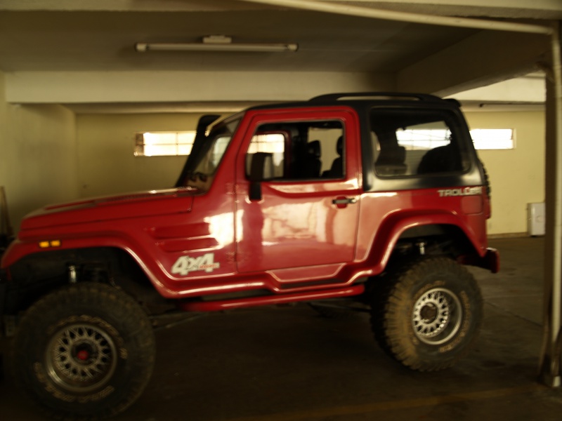

    29/03/2011
    Poraí/MG
    974
    Citação Postado originalmente por andres-tavares Ver Post
    Obrigado, abs!
    Andres, quando eu estiver na rua com a câmera tirarei umas fotos melhores!! Essa é para quebrar o galho!!
    Molas Rock Krawler do Wrangler JK no Troller-_1015221.jpgMolas Rock Krawler do Wrangler JK no Troller-_1015226.jpg
    Dianteira tem uns 36 cm e traseira 38 cm, mas, como não tive tempo de regular o cáster e o ângulo do pinhão, observei que o prato inferior traseiro fica com diferença de medidas na parte da frente e traseira, pois o eixo rotaciona sentido horário, então tirei medida da parte de trás do prato e se der diferença depois de eu ajustar o eixo , postarei aqui. Se der alguma diferença no dianteiro após ajustar caster e panhard, também posto...
    Da parte inferior do para-lamas para o solo deu + ou - 1,10 m...
    abç.

    Demorou, assim que puder tire melhores. Valeu!
    Mas cara olhando pela foto ta show mesmo, gostei da frente levemente mais caida ... tanto que no meu a frente ta 2 cm menos do que a traseira tambem (uso calco na mola original) ... eh o jeito que acho mais bonito.
    Pelas medidas entao entao deu em torno de 4" no carro inteiro.
    O seu ficou com 2 cm de diferenca, o do rrostey ficou com 1 cm, e realmente o dele parece menos inclinado pra frente. Talvez ele usou uma mangueira mais grossa no fio (pra evitar rangidos) e deu uma pequena diferenca pois a mola nao encaixou perfeitamente no prato (aconteceu isso quando experimentei umas molas RK no meu troller)
    Um dado muito relevante, eh o quanto as molas irao ceder. Quanto tempo voce esta com elas sandrao? ... seria interessante medir de novo apos uns mes(bem rodado), e de ter levado carga e ter dado alguams pancadas boas, tipo estradao de terra.
