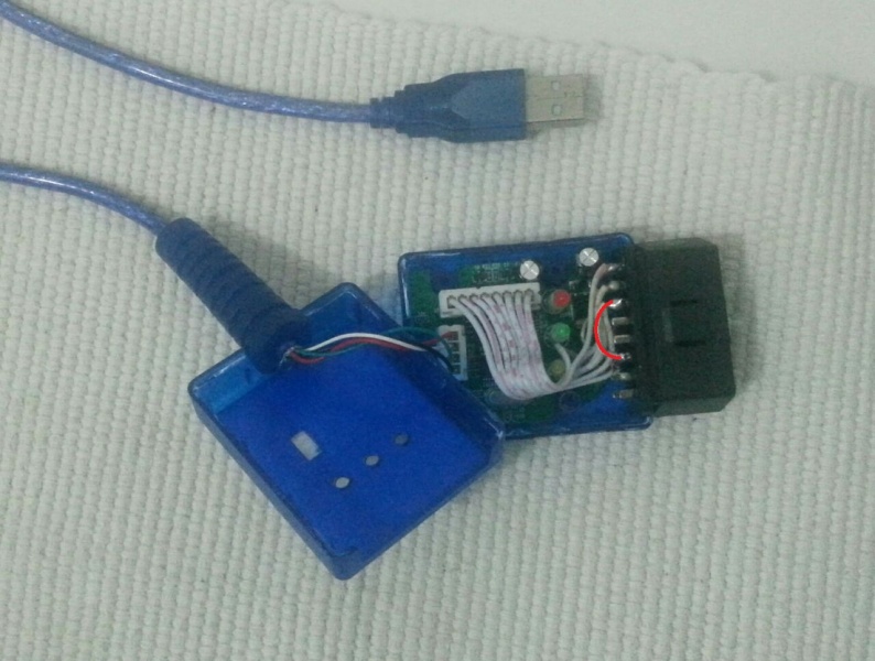

    Citação Postado originalmente por Edison - Mp3 Ver Post
    Vamos agora com as fotos.
    Excelente!!!
    Também tenho um 3.2 TGV (2013).
    Você alterou só esse fio vermelho de posição, é isso?
    Tem como você tirar uma foto dele aberto, pegando uma vista frontal dos pinos, para ver melhor como ficou esse fio.

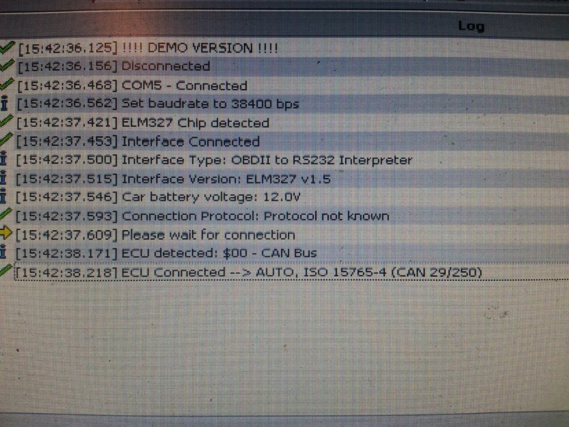

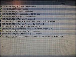

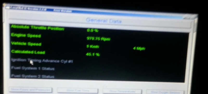

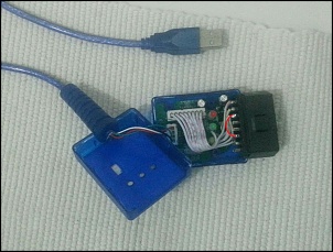

    USB_OBD2 funcionando no troller 2013, 3.2 TGV
    Bom dia gente... tenho um mês de troller 2013 3.2 TGV amarelão... realmente quem conhece não troca. Bom, minha contribuição aqui é informar que consegui ler os dados de meu troller, utilizando as dicas deste tópico referente a unir os pinos 3 ao 6 e os pinos 11 ao 14. Comprei uns 4 aparelhinhos destes chineses para tentar ler dados de um siena.... montei um carpc e só faltou isso. Vendido o siena, estou transferindo o carpc para o troller e a primeira coisa que tentei fazer (segunda na verdade.. a primeira foi instalar o sistema de som) foi pescar algumas dicas aqui no forum... calibragem, pneus, oleo, etc.. ai me deparei com este tópico falando como funcionar os OBD2 unindo os pinos... primeiro testei o USB_OBD2 sem unir... nada de detectar ECU como no siena... ao voltei, soldei tudo certinho e testei novamente.. resultado, conectou e leu uma porção de variáveis (fotos em anexo) através da porta COM5: do computador, criada pelo dispositivo USB. Como programo alguma coisa em Delphi vou ver se consigo fazer meu próprio programa de diagnóstico.. lendo dados da OBD2 e exibir em algum tipo de painel/gauge na tela do carpc. Scanner ELM 327 bluetooth no motor MWM 3.0 NGD - Troller-odb_troller.jpg Scanner ELM 327 bluetooth no motor MWM 3.0 NGD - Troller-usb1.jpg Scanner ELM 327 bluetooth no motor MWM 3.0 NGD - Troller-funfando.jpg Scanner ELM 327 bluetooth no motor MWM 3.0 NGD - Troller-painel.jpg Scanner ELM 327 bluetooth no motor MWM 3.0 NGD - Troller-img_20130927_161010.jpg
