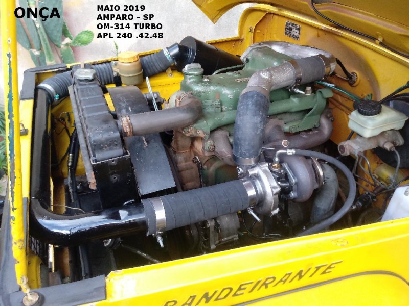

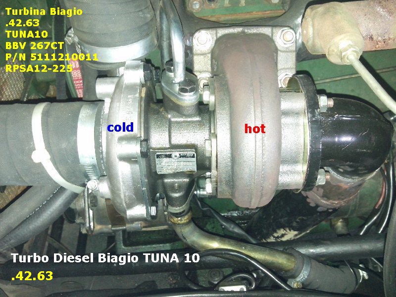

Meu primeiro JIPÃO Bandeirante tinha motor OM-314 e foi usado uma turbina .42.63 (sem intercooler). Tinha ótimo desempenho na estrada, mas na cidade e nas trilhas demorava para encher.
Anexo 569178 Anexo 569179
Meu segundo e atual JIPÃO Bandeirante também tem motor OM-314, porém está usando turbina APL 240 .42.48 (sem intercooler). Enche rápido e tem ótimo desempenho na cidade e na trilha. Mas na estrada, acima de 80 Km/h é muito "devagar".
