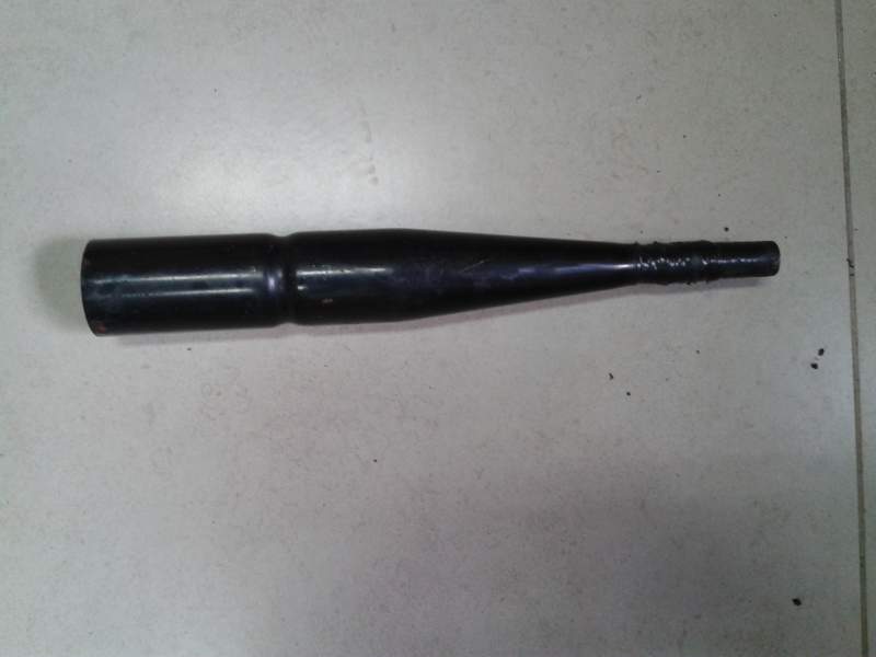

    Adaptando o cambio 2405E m Troller 2003
    -08.jpg-03.jpg-09.jpg-10.jpgAcabei de fazer esta adaptação é muito facil. Troquei o cambio 2305B por um cambio 2405E no meu Troller 2003.
    Primeira coisa é arrumar o cambio com o trambulador em forma de "S".
    Depois para colocar no lugar é fazer dois furos na sua própria travessa com o coxinho do cambio 2405E.
    No cardam traseiro diminue 4cm no dianteiro não precisa fazer nada.
    Na caixa do Troller é só lixar um pouco na parte da frente onde sai o trambulador. Pois irá pegar a 1º, 3º, e 5º marcha. Pouca coisa que dá pra fazer por cima com uma retifica.
    O console terá que tirar também um pedaço na frente e atrás. Pois irá pegar a alvanca de cambio.
    Eu utilizei minha propria alavanca de cambio do 2305B. É só serrar rente a alavanca e fazer um furo com a rosca igual do eixo "S" do trambulador. Depois cortar um pedaço da parte superior da alavanca do cambio, pois irá ficar muito alta.
    Fiz outro quarda pó superior e parafuzei em volta.
    Quem quiser fotos eu tenho todas do processo de adaptação.
    Abraços Alexandre.
