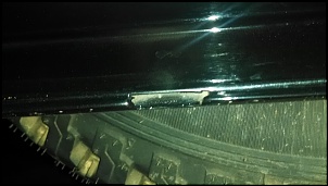

  • #35
    Usuário Avatar de danbpio
    29/06/2011
    Brasília/
    38
    101
    -img_20140508_215807337.jpg-img_20140508_215757779.jpgA primeira foto é da saída da água que já veem nos Troller. Quem tem a partir do 2009 deve encontrar três desses cortes na tampa do porta-malas. E a outra foto é o corte que fiz na borracha. Não deve ser nem de 1 cm.
    Deu para enteder?
    T4 08/09
  • #36
    Usuário Avatar de yoda
    17/08/2009
    Brasília/DF
    79
    Obrigado pela paciência! Mais claro, impossível!
