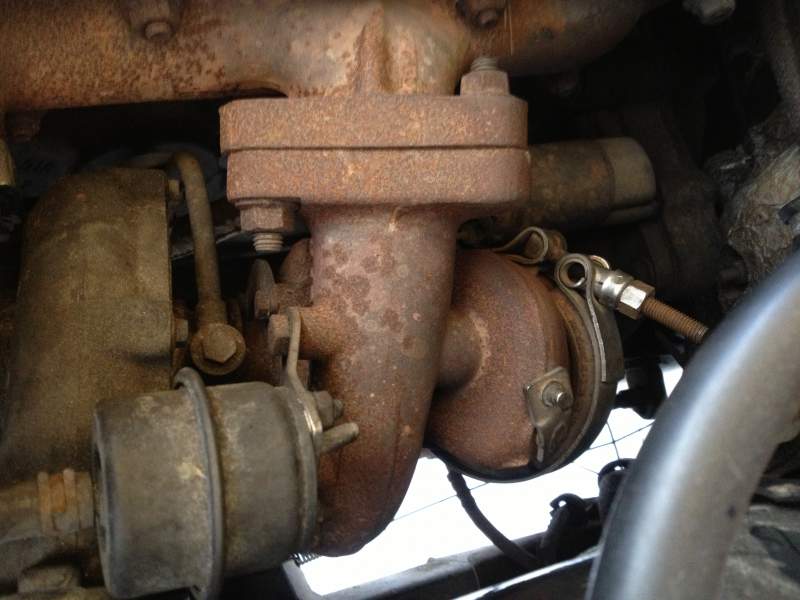

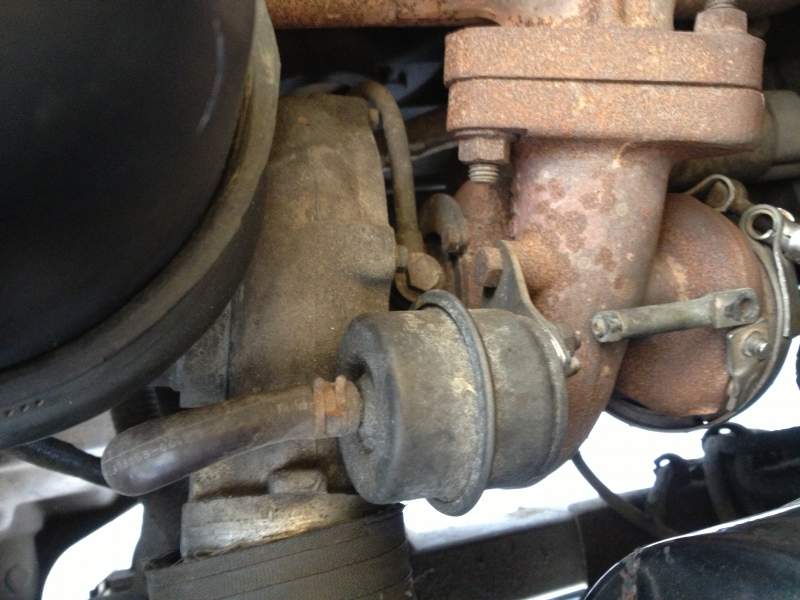

    Prezados,
    para que serve esta haste da turbina do motor NGD?
    onde posso encontra-la? Vende separado?
    Notem que coloquei a quebrada na segunda foto para se ter uma noção do que estou falando.
    Um abraço.Haste da turbina do Troller 3.0-img_4577.jpgHaste da turbina do Troller 3.0-img_4579.jpg

    Já deu uma olhada no manual do NGD 3.0?
    Me parece um suporte de fixação.

    NayCordeiro,
    esta haste nada mais é do que a haste de regulagem da pressão da valvula West Gate.
    Se esta quebrada seu motor quando a turbina enche não alivia a pressão ou seja continua no maximo sempre.
    Voce deve comprar a valvula inteirae trocar colocando a mesma regulagem original ou se for chipado com todo o parafuso recolhido.
    Deve encontrar na Garret fabricante do turbo.
    Não use semelhante pois a regulagem de abertura é dado por uma mola pré calibrada para esta turbina.
    Não ande sem pode dar problemas de overboost e danificar sua turbina.
    abraço,
