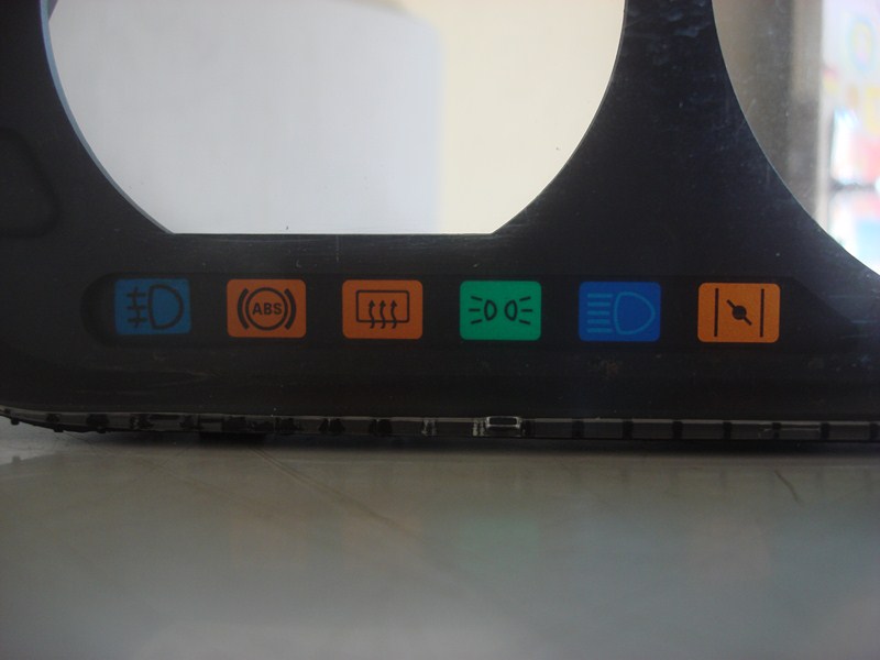

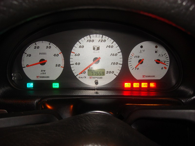

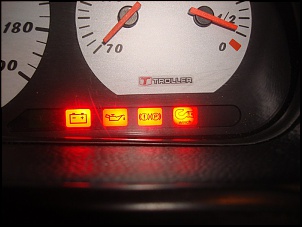

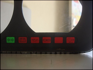

    Galera,
    Sempre sentí falta de uma luz indicativa dos faróis auxiliares (milha/neblina) no painel, pois acabo esquecendo de desligá-los e acabo andando de dia com eles acessos pois a luz do botão é muito fraca.
    Nesse final de semana resolvi desmontar o painel e instalar essa luz em um dos espaços vazios. Aproveitei e também instalei uma segunda luz indicando quando o controle interno do guincho elétrico está ligado.
    Segue fotos.

    Ficou muito jóia a luz do guincho. Como você fez?

    Muito bem feito!
    Qual a manha pra parecer original?

    Então.... tem 5 espaços vazios no painel (3 do lado esquerdo e 2 do lado direito).
    Fiz um adesivo translúcido espelhado com o pictograma do farol de milha e criei um pictograma para o guincho e apliquei esses adesivos na lâmina original do painel. Coloquei dois soquetes novos com led e instalei nos orifícios já existentes.
    Simples, mas muito funcional.
    ah... e aproveitei também e personalizei os 3 reloginhos com um logotipo bem pequeno escrito troller.
    O mais difícil foi descobrir como tirar o painel de instrumentos. Mas depois que descobre a manha é bem fácil.

    kkkk.... desculpe-me pelos termos tecnicos....é que trabalho com comunicação visual e adesivos:
    Fiz uma impressão em adesivo translúcido (que passa luz) e espelhado (para ser aplicado por trás da tarja do painel). e o Pictograma é o símbolo/ilustração universal.
