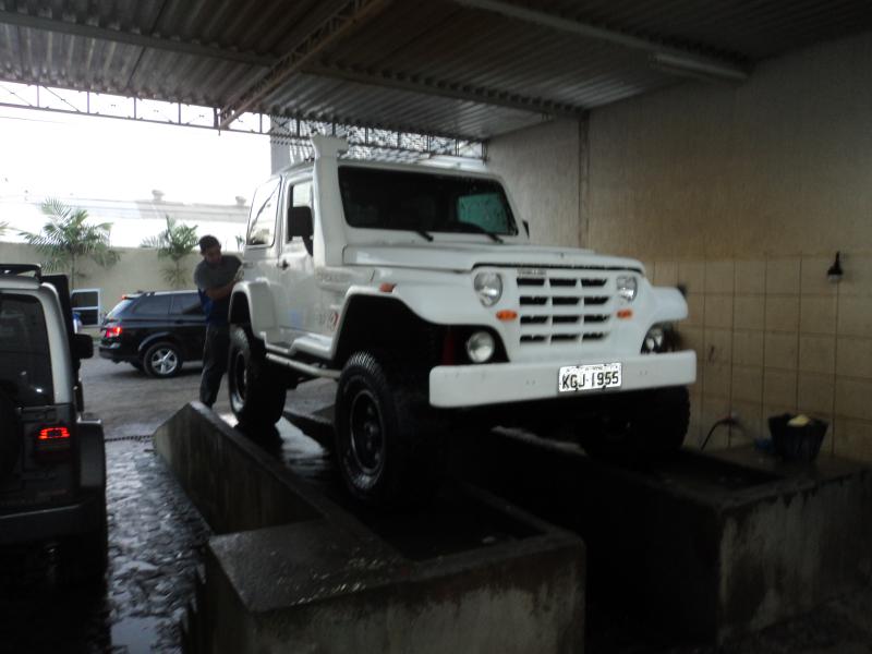

Pessoal, tava de olho na suspensão ironman faz um tempo. R$ 3700,00, preço cobrado na css para suspensão no lugar, não é nenhum absurdo, mas infelizmente pra mim, ainda é muito, e realmente acho que mesmo que tivesse, não tava disposto a gastar esse valor na suspensão.
Então resolvi montar uma com...
-amortecedores rancho (originais traseiros ranger)- 1100,00
-molas da rota 4x4 3" - 680,00
-4 bieletas reguláveis (Toroffroad) - 46,00 cada
-mão de obra mais alinhamento - 450,00
resultado
Anexo 370462
Anexo 370459
Anexo 370460
impressões
o carro ficou bem mais alto que com ironman, segundo o chefe da oficina; ficou pouco mais alto que outro troller com ironman e pneu 35, realmente ficou alto pra caramba! Acho que tô sentado mais alto que dono de dodge ram....
Andando, o bicho simplesmente ignora os buracos!andei pouco, mas a mudança foi nitida, acabou os solavancos... até o painel ficou mais silencioso na hora que passa na buraqueira.

ainda não peguei estrada pra ver como ficou nas curvas, mas com a altura que ficou com certeza vou ter que ter mais cuidado...
os 33 ficaram pequenos, vou ter que começar a catar latinha (R$) denovo para os 35(no mínimo)...rs
