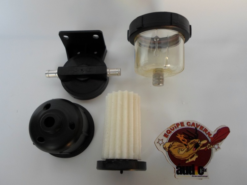

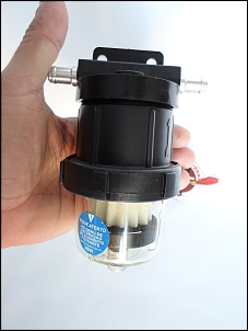

    Pessoal alguém recomenda os filtros Kobra??
    http://www.filtroskobra.com.br/conte...eudo.asp?id=36
    Maldita bomba de alta do Troller / Ranger-filtro-combustivel-diesel-c-separador-de-agualavavel-14753-mlb4188469546_042013-f.jpg
    Maldita bomba de alta do Troller / Ranger-filtro-combustivel-diesel-c-separador-de-agualavavel-14143-mlb4188483376_042013-f.jpg
