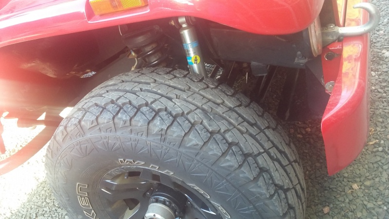

    Boa tarde a todos. Hoje chegaram os amortecedores Bilstein 5125 9". Estou com um dúvida na instalação. li no tópico que a haste( sanfona preta ) deve ser colocada para baixo com na foto anexada. Gostaria da ajuda dos que instalaram esse amortecedor da posição correta para colocação.Anexo 486059

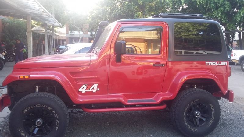

    3 Anexo(s)
    Valeu SandrãoBh, rapaz acompanhando o fórum e gosto muito da sua participação nos tópicos assim como outros foristas que sabem muito. Estou aprendendo um monte com vocês. Inclusive a compra desses amortecedores foi pela sua experiência com eles. O mecânico que instalou gostaria de colocar na posição invertida ou seja disse que a parte da sanfona deveria ser para cima. levei em outro mecânico que me disse que poderia ser colocado com a sanfona para baixo ou para cima. Então pedi para que coloca-se a parte da sanfona para baixo segundo li no tópico. O Jeep é outro. Vou colocar as molas RK de 1,5" ainda não chegaram, tenho medo que fique muito molenga. Agora ele está com os amortecedores bilstein e coloquei um calço de molas de 30mm de borracha nitrilica. Um forte abraço e muito agradecido. Vejo uns videos do pessoal de Minas e so tem fera. Gosto muito de ver os videos do MOAB no vimeo video. Lá nos Estados Unidos o equipamento dos caras é muito bom e acessível. Valeu Sandrão pela atenção muita saúde e paz
    Anexo 492859Anexo 492860Anexo 492861

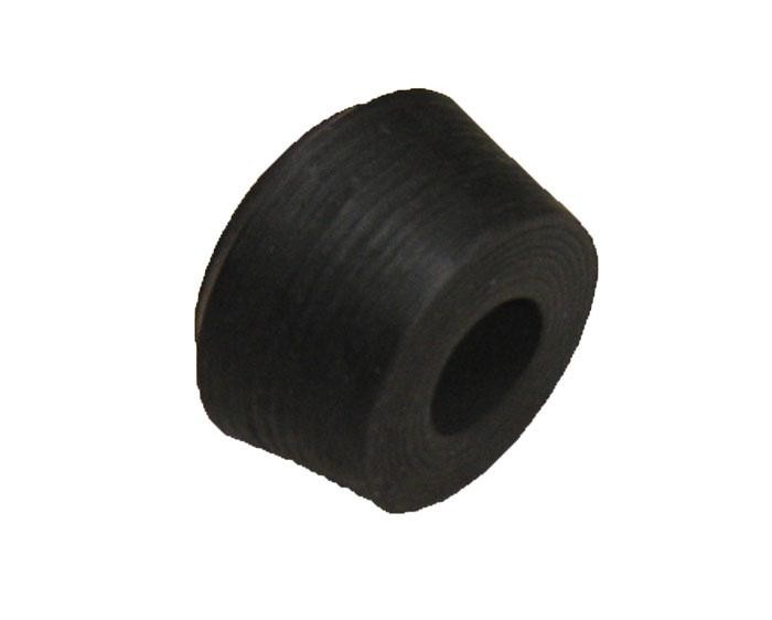

    Onde posso comprar as buchas dos amortecedores Bilstein 5125 ?
    Há equivalência ou só originais?

    As Buchas dos amortecedores do Opala ficam nas mesmas medias das buchas originais.
    Custam algo em torno de R$ 4,00 cada uma.
    Mas no meu Troller, eu troquei os olhais da parte rosqueável, coloquei os olhais do Troller, assim fica perfeito para o Troller.

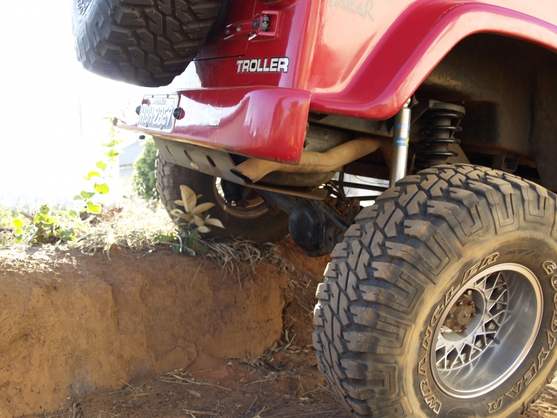

  • 16/12/2015, 20:09
    Sandrãobh
    2 Anexo(s)
    Anexo 518673Anexo 518674 Os meus em ação, com a haste para baixo...as buchas foram feitas em um torneiro.
