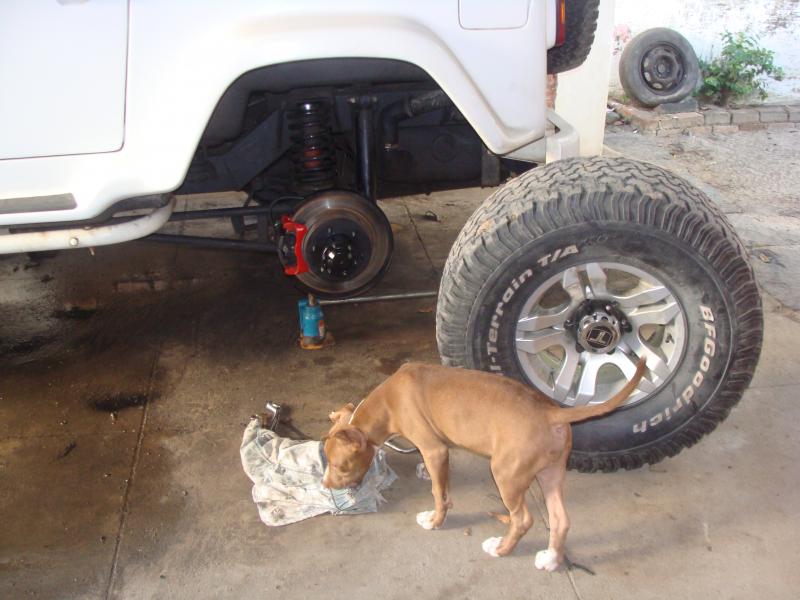

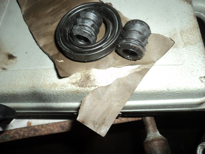

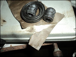

    tive um problema nos freios traseiros do troller que travaram em função da lama e areia que foram se acumulando ao longo do tempo.
    Com a força bruta do carro, demorei a perceber, tava achando o carro com uma certa queda de rendimento, mas achei que talvez fosse algum filtro entupido, mangueira de turbo vazando, ou algo do genero, ou simplismente a sindrome do dono de carro chipado, quando vc começa a achar que poderia 'andar' mais... só notei realmente que tinha alguma coisa errada de fato quando coloquei o carro em ponto morto e ele freiou só!
    Como tava na estrada encostei o carro e quando desci, só vi a fumaça saindo da roda traseira esquerda, no susto peguei o extintor e danei na roda pra evitar que pegasse fogo. Tirei a roda e vi que a pastilha tinha derretido no disco... ou seja esquento pra valer. Depois de seguir pra concessionária de caminhão prancha e descobrir que cada pinça custa R$ 562,00 (à vista) eu resolvi levar o filhão pra casa e fuçar um pouco.
    Examinando vi que as duas rodas traseiras estavam pesadas. Analisando mais um pouco vi que o cabo do freio de mão estava tensionado mesmo com alavanca baixa. Acredito que quando sai da garagem soltei o freio de mão mas como ele tava corroído e enferrujado, travou e continuando puxado, e ai o problema se agravou quando rodou em velocidade, e esquentou travando de vez com a dilatação.
    Constatada a bronca comprei o cabo(R$ 80,00 na concessionária), troquei, e resolvi revisar as pinças também, pois achei que mesmo com a substituição do cabo as rodas ainda não estava livres o suficiente.

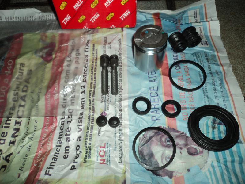

    Pesquisando aqui no forum vi que o Elmer usou um reparo da pinça traseira do opala 91, 92, comparei as medidas do pistão do troller e do reparo da pinça traseira do opala e era a mesma, 43mm. Comprei um reparo pelo ml, pois não achei na minha cidade, e fiz a montagem em casa.
    O reparo casou certo, paguei R$ 79,00 em cada mais frete. Detalhe no ml tem o reparo do troller por R$ 176,00 acredito que também original TRW/varga.
    só alguns macetes pra que quiser meter a mão na massa

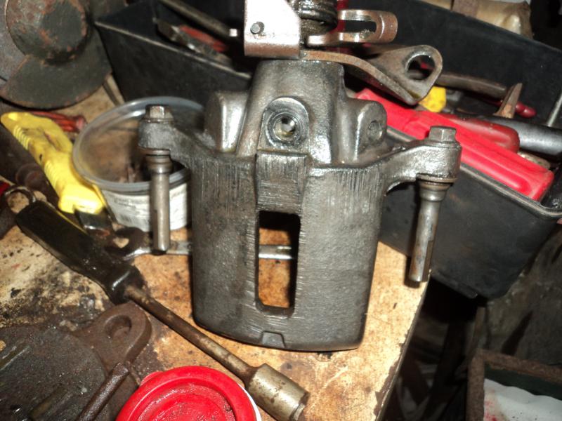

    1- para soltar os parafuso que predem os cavaletes geralmente é necessário esquentar com maçarico. é necessário cuidado para solta-lo, se quebrar o parafuso, complica, e tá arriscado a ter que substituir a pinça por completo.

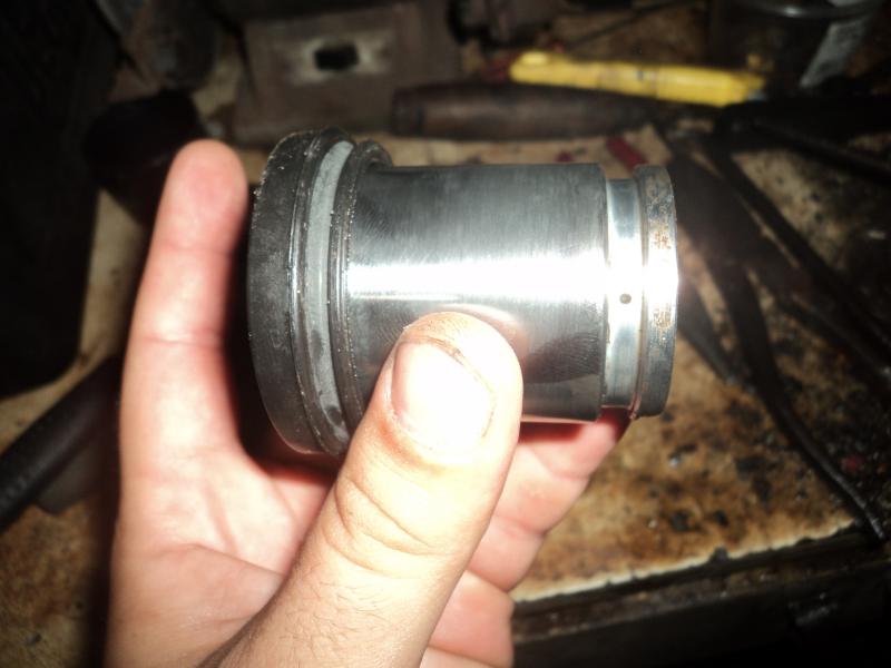

    2- depois que desmontar o cavalete, solta o pistão. O certo é tirar o pistão girando, tem uma ferramenta para isso mas pode-se usar um alicate de bico parrudo e bastante força pra pressionar e girar.
    3- Para colocar o guarda pó vista ele pelo lado de trás do pistão e coloque o pistão girando para dar vedação.

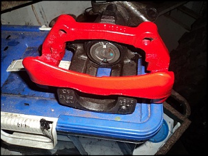

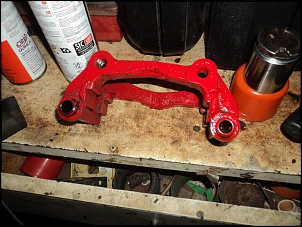

    4- Na hora de montar o cavalete coloque as coifas dos pinos da pinça, prenda primeiro o lado do cavalete.
    5- essencial para um bom serviço, é limpar bem retirando todo resto de óleo, sedimento e graxa, passar uma lixa dágua nos pinos, pitões e respectivos cilindros, e lubrificar antes da montagem, eu utilizei graxa branca, se alguem souber outro lubrificante mais indicado por favor se pronuncie.
    6- depois é só montar a pinça no suporte, e purgar.
    na caixa da TRW/varga vem o seguinte cod VPEL 00868.
    Pra quem precisar substituir apenas as coifas, e o guarda pó, é possível fazer uma combinação do reparo das pinças do kadett (R$ 15,00 cada) pra aproveitar as coifas dos pinos, e se não me engano tem um guarda pó de 44mm, e outro de 40,5mm da VW. Só não me recordo de que carros agora, mas um é do gol quadrado. Aconselho comprar o reparo do opala pois é "plug and play" e é completo.
    Aprendi também que é importante tirar as rodas e executar uma lavagem mais refinada, pois mesmo lavando o filhão com frequencia e com cuidado, a areia e a lama deram prejuízo e um susto! Agora imagina isso fazendo trilha nas dunas e sozinho....
    seguem as fotos
    -dsc01147.jpg-dsc01129.jpg-dsc01130.jpg-dsc01138.jpg-dsc01132.jpg-dsc01134.jpg-dsc09891.jpg-dsc09883.jpg

    Então, Pedro Rocha, muito boa sua explanação, esse é mais um problema crítico dos nossos troller's e voce conseguiu representar como solucioná-lo.
    Ao trocar as pastilhas, fiz um procedimento igual ao seu. Porém o freio traseiro do carro não está funcionando. Não atua de maneira alguma, nem no pedal e nem no freio de estacionamento.
    No meu caso, eu apos remover os pistões e recolocá-los, enrosquei até onde dava (usando uma margem de segurança pra não rasgar o guarda-pó) e montei a pinça no carro.
    Você sabe dar maiores explicações sobre o funcionamento dessas pinças? Tem como a gente regular ou a regulagem é automática?
