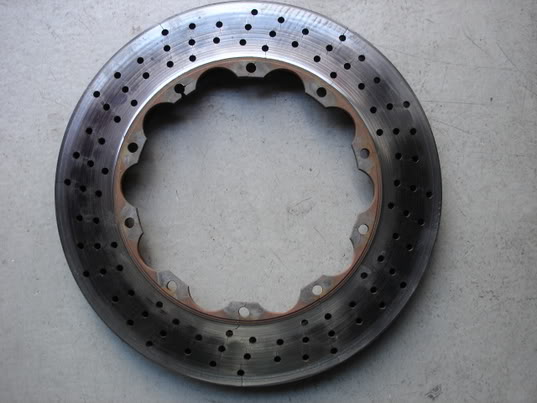

  • 09/03/2012, 11:05
    lipe20
    1 Anexo(s)
    Perfurar disco quebra toda a tempera do material.
    Você vai acabar com seus discos rapidinho por trinca.
    Não recomendo.
