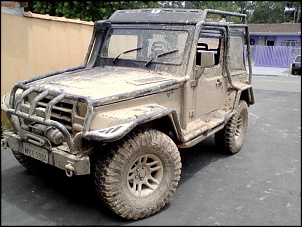

    Bom dia a todos, bem eu tava com o mesmo problema no meu quando montei os 35 não tinha nem como arrancar em subida so reduzido gastei + ou -5.000,00 comprei um kit turbo com turbo 48/42 coloquei com pistão do ap álcool e troquei os bicos pra álcool quando comecei montar ia colocar 08 de pressão mas já vi que não precisa de tanto com 04kg fico muito forte e não precisa de bico suplementar, bom valeu muito a pena ter investido so falta eu montar o intercooler e ta novo ... único pos e o consumo de combustível que vai aumentar bastante, mas da ate gosto de andar agora
    Troller RF 2000 maxxis 35" + guincho 12.000 + E-Locker + freio disco 4 + gaiola ext + em breve motor turbo ....

    BOA TARDE RENATO
    Ainda to com os eixos originais pode montar que agüenta tranqüilo ... -p160112_1227.jpg
