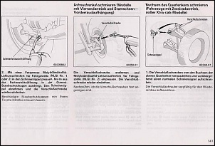

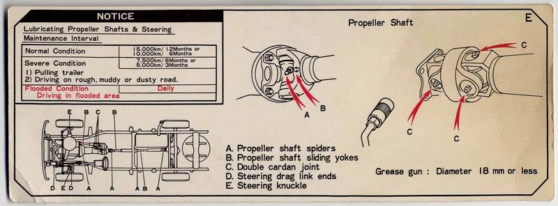

    Aproveitando o tópico, qual a graxa devo usar e quais pontos do carro recebem a graxa? (Algum manual esquematizado?).
    Tô pensando em comprar uma engraxadeira e eu mesmo fazer o serviço.
    Pajero Sport 3.5 FLEX 10/11. Ex-SW4 1998.
    Usuário Avatar de dpab
    04/06/2004
    62
    2,049
    Agradecimentos: 5
    dorderf,
    Utilize graxas à base de sabão de lítio ou bissulfeto de molibdênio.
    Fuja das graxas utilizadas nos postos de lavagem, pois são à base de sabão de cálcio e se liquefazem rapidamente com o calor.
    Devem ser engraxados todos os bicos das cruzetas e eixos cardãns (dianteiro e traseiro) e, se for o caso, os pivôs de suspensão.
    Ocorre que nem todas as SW4 possuem graxeiros nos pivôs, vai depender do ano de fabricação da sua viatura.
    Sugiro que vc compre uma engraxadeira manual e a graxa recomendada, fazendo vc mesmo o serviço ou pedindo para algum mecânico fazer.
    Seguem anexadas algumas ilustrações. Um abraço, Delfim.

    Valeu, Delfim! Vou pra baixo do carro pra achar esses pontos.
    Agora pelo que entendi na segunda foto, só precisa trocar a graxa a cada 5000 k km em situação extrema. Ou diariamente se pegar muita água.
