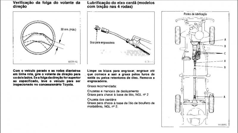

    No manual da minha sw 93 tem isto. Acho que a figura é bem explicativa.

    O Feld respondeu sua pergunta, ou seja, vc deve injetar a graxa nova até ela expulsar a graxa velha.
    Feld,
    Embora as fotos sejam do manual da SW4 93, já podem te dar uma noção do que fazer na sua SW4 2002...
    Um abraço, Delfim.

    Cara bico de graxa é tudo igual. A bomba que nos temos em casa é manual, a do posto normalmente é pneumática. O que tem que tomar cuidado é de seber quantos bicos tem para engraxar. Corre o risco de vc não achar algum bico mais escondido e ele ficar sempre sem engraxar. Isto pode ocorrer no posto tb porque o frentista, ou funcionário do Rei do óleo, não é especialista em toyota. Normalmente os caras procuram os bicos e vão engraxando. Talvez fosse bom consultar um meca especialista. No caso da 93 o manual da a letra.
    Agora quanto a quantidade não sei. Já tive um trator agrícola onde alguns bicos específicos só podiam dar 3 bombadas de graxa, pois se colocava mais danificava o retentos. Talvez seja o caso de consultar um especialista.
    Bom, cruzeta e cardam acho que não tem erro bombar a vontade. Tem que ser criterioso onde se injeta graxa por dentro de algum retentor.
    Espero ter ajudado
