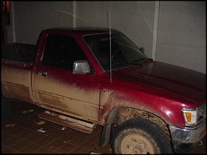

    Pára-barro traseiro hilux cab. dupla ,Onde tem?
    Alguem tem um pára-barro tras esq. perdido aí no baú?
    Bart,
    Já demos umas dicas sobre eles, mas vai de novo.
    Esqueça os originais na concessionária é fora da realidade.
    Compre uma manta de borracha de 5-7mm com duas ou três lonas, é facil de achar em casas de borracha, e copie usando o outro de molde e mande ver no estilete.
    A malha de lona no meio da manta serve para não enrolar a borracha com o tempo.....
    PS: Acho que ficou escura a foto , tente ampliar
