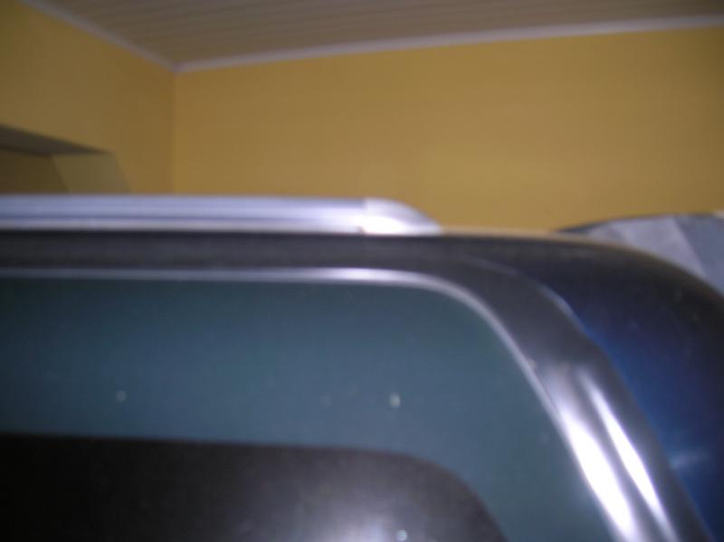

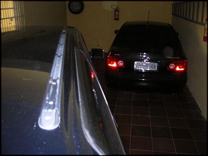

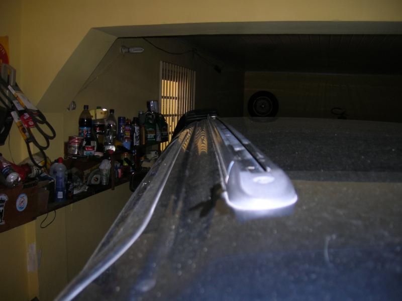

    SCHINZEL, te mando as fotos (se for isso que pedias) da canaleta,da para ter uma ideia
    Miniaturas de Anexos Miniaturas de Anexos -canaletas-e-passeio-028.jpg   -canaletas-e-passeio-029.jpg   -canaletas-e-passeio-030.jpg   -canaletas-e-passeio-032.jpg

    Citação Postado originalmente por schinzel Ver Post
    Eduardo,
    Muito obrigado pelas fotos é extamente o que preciso para fazer a fixação de meu rack.
    Se não for pedir muito, consegue uma referência ou medida da profundidade ?
    Obrigado
    Abs.
    Fala Schinzel, a altura da primeira foto é 2 cm(lado de fora), a largura é 4 cm, a profundidade é de 1 cm e a largura do "sulco" do meio é 1,5 cm.
    Espero ter ajudado
