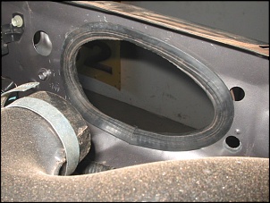

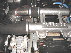

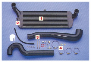

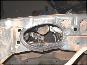

  • #39
    Fotos do kit turbo da maxcooler (bem mal tirada...mas depois eu tiro melhores), e também umas fotos do buraco com acabamento, do snorkel na railuquiz....o funileiro tirou o paralama fora então deu umas fotos bem esclarecedoras.
    abraço,
    andré
    PS.: Desculpem pelo off-topic do snorkel!

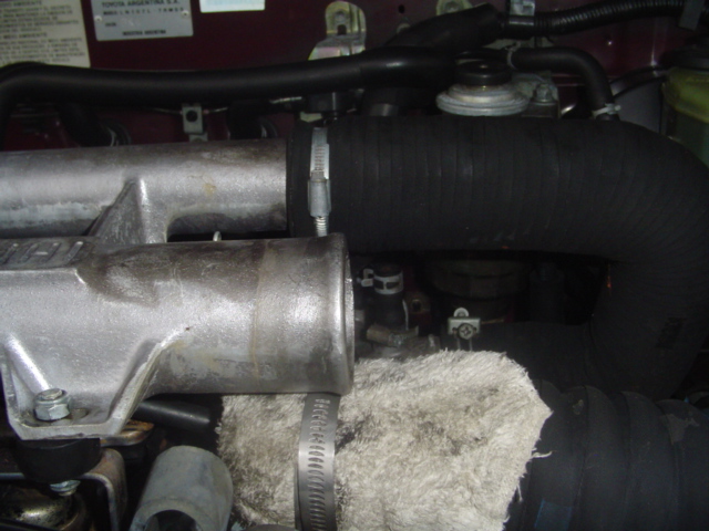

  • #40
    Andre,
    A tubagem de aluminio fundido vai fixada na tampa do cabeçote, quando instalei o meu fiz a besteira de deixar rigido (parafuso longo com bucha) com a vibração quebrou de deu trabalho para sacar a ponta quebrada.
    A montagem deles é feita com coxins de borracha?????
    No meu tive que fazer isso.

  • #41
    Nossa, caio,
    Incrível toque cara...sabia que já tinha lido isso em algum tópico mas não lembrava de pesquisar. Vou providenciar!

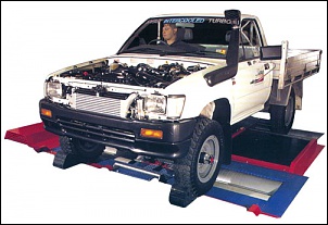

  • #47
    Fernando e All, dá uma olhada nessas fotos.
    São de um sistema de intercooler da Safari. Será que é possível instalar assim o intercooler? Será que caberia na grade? Será que tem algum rediador para esse tamanho ou então, será que existe algum revendedor deles aqui no Brasil?
    grande abraço,
    andré

  • #48
    Usuário Avatar de Luca
    21/05/2004
    1,536
    André,
    Sugiiro o que fica embaixo da saia dianteira. Não interfere com o fluxo de ar que resfria o radiador. Nem com o AC.
