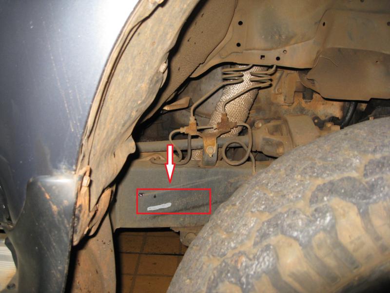

    Ezahn
    1 Anexo(s)
    Na ninha SW4 93 o número fica no chassi no paralama dianteiro direito.
    Anexo 350635

    1 Anexo(s)
    Postado originalmente por sandro_ventania Ver Post
    Gente...he he he!! Não tem nada lá!!!!
    A numeração do documento é o mesmo que está na plaqueta da carroceria, que começa com a letra LN seguido de numeros.
    Alguem poderia fazer uma foto do local exato? Talvez algum doido teve a brilhante idéia de mandar pintar o chassi e a anta cobriu a numeração com tinta preta. Sabendo o local eu vou na boa e dou até uma raspada pra conferir.
    Fala Sandro!
    Se a sua numeração no documento começa com LN ela é a original japonesa e encontra-se no local da foto postada pelo Edu, acredito que tenham sim pintado por cima. Já a marcação nacional geralmente começa com JTA.
    Segue foto do local indicado em vermelho, note que existe um relevo no local onde é feita a gravação( vista da roda dianteira lado passageiro).
    http://www.4x4brasil.com.br/forum/at...2&d=1338583889
    Ps.: Cobri parte da numeração com tinta cinza(na foto) por segurança. :concordo:
