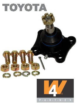

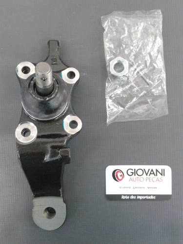

Olá galeum, o modelo da minha é 1999/2000 e a TRW seria uma ótima opção de pivôs parelelos, pois ela é uma das fornecedoras de peças para Toyota, eu mesmo vi em uma Concessionária um quadro que dizia. Mas acho que o inferior para as 1997/2002 ela não fabrica, procurei na net mas não localizei nada. Dá uma pesquisa e nos informa por gentileza, seguem as fotos do pivô inferior dos dois modelos, o primeiro é das 1997/2002 e o segundo das 1993. Obrigado.
Anexo 492277Anexo 492278
Bom dia, exatamente o que foi comentado pelo Clandio e o mbsouza, a principio não vem Pivôs para as SW4 de 97 ate 2002 da marca TRW, eu ate consigo esses pivôs, mas das marcas "works" e " viemar". Mas não acho muito aconselhável, visto que essas SW4s costumam perder as rodas por conta dos pivôs ruins.
Porem para as SW4 mais antigas, como a minha, a TRW fabrica e são muito bons.
