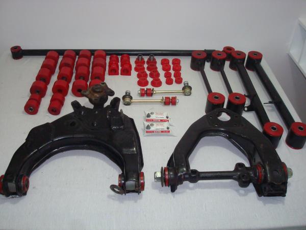

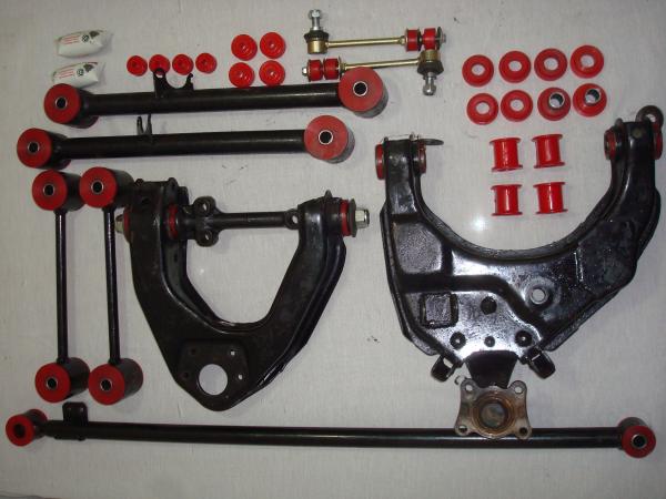

No meu caso, ele ainda não tinha os kits, então mandei retirar todas as buchas originais e entreguei p/ ele, em uma semana, ele fez todos os moldes torneados em um material duro que não me lembro o nome e injetou as peças em poliuretano. como levei pra ele as bandejas, ele já me entregou montadas e pintadas.
O meu Kit foi, todas as buchas das bandejas, de todos os braços de controle (susp. traseira), buchas das barras estabilizadoras, das bieletas, da barra panhard, das cabeças de amortecedor e os dez calços de carroceria, só faltou os batentes porque não os levei, e ele precisava para moldar.
Agora, como já fez pra mim, tem a pronta entrega para SW4 92 a 95.
Estou tentando colocar as fotos mas estou tendo grandes
http://www.4x4brasil.com.br/forum/pi...pictureid=8367
Aí vai mais uma...
http://www.4x4brasil.com.br/forum/pi...pictureid=8365

Boa noite Leo
O que senti é que o carro ficou mais firme, não duro, e está longe de ficar desconfortável. Uso bastante o carro em situação de estrada de terra e andando forte, mas meu tempo de uso ainda é curto, só 3 meses, portanto vou continuar observando quanto aos desgastes. Tenho um conhecido que colocou numa f-1000, cabine dupla, daquelas antigas a mais de 2 anos, segundo ele, nunca teve problema algum, e usa o carro todo dia em situação de estrada de terra e ruim. Tem uma oficina especialista em suspenção em SP, que utiliza as buchas do AJ em seus projetos. Conversando com um dos técnicos, ele me disse que em termos de durabilidade o PU é cerca de 6 vezes mais durável que as buchas originais de borracha, e que também são muito melhores em performance. Mas claro, eles utilizam isso em preparações especiais, já no dia a dia fica essa questão que você levantou da resistencia das demais peças.
