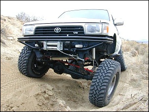

    As da primeira geração eram eixo rígido e feixe de mola. Mas não tenho conhecimento delas no Brasil. Contudo dá para adaptar um eixo de uma Hilux cabine dupla até 1995.

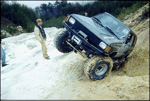

    Ei Portela, de onde saíram essas fotos?
    []´s Nakagawa
    Usuário Avatar de Nando
    28/10/2003
    797
    anota ai,
    www.toyotalinks.com
    tem uma pancada de Hiluxes, 4Runners, LandCruisers com modificações.
    26/09/2004
    Nando, valeu! Tem cada coisa...
    [] Naka
