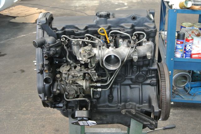

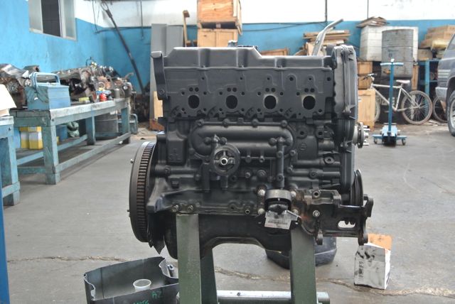

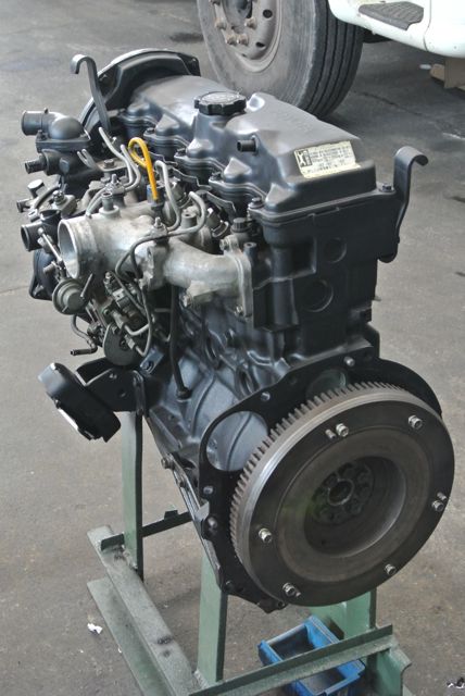

Não é zero mas é meu !!! - montado depois da retífica:
Anexo 361353Anexo 361354Anexo 361355

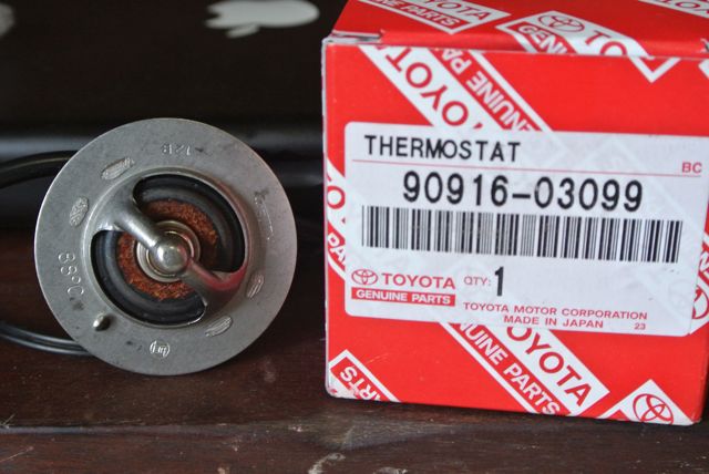

Contribuindo com a tampa do radiador e termostato usados na minha SW4 93. Comprados de acordo com o TOYODIY:
Anexo 361356Anexo 361357

não tenho como afirmar com certeza qual o modelo certo da válvula termostatica do 3L. Comprei a minha de acordo com o site toyodiy.com. O qual se entra com o número do chassi e ele retorna as peças e respectivos códigos.
No manual de reparo dos motores 2L-T e 3L, a parte relativa ao sistema de arrefecimento aparece como 88*C, mas entre parenteses (2L-T). Então a de 88* com certeza é para o 2L-T.
Tomara que alguém tenha essa informação no forum (com certeza alguém sabe :-D).
Pois caso esteja errada tenho que trocar a minha ou estarei trabalhando sempre 6*C acima do normal. :freaking:
