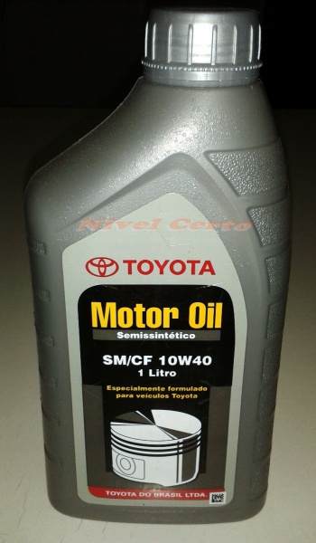

A Toyota nas concessionárias padronizou o óleo para toda a linha, inclusive nos modelos antigo que por lá aparecerem, de acordo com o consultor técnico que me atendeu.
O óleo é esse:
Anexo 476454 Anexo 476455

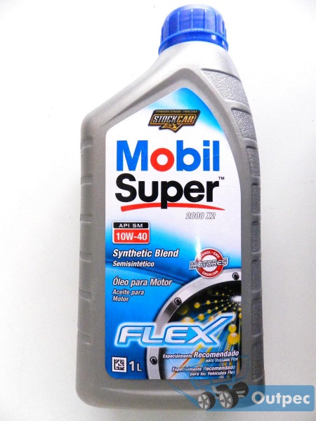

Que fora da concessionária é esse:
Anexo 476456 Anexo 476457
Esse óleo da Toyota pra diesel tem homologação muito fraca, ainda é um API CF, Hoje uso CI e CJ, que são 4 degraus acima, E ainda tem homologação européia ACEA E7 que esse toyota nem tem.
Ele pode ser bom pra gasolina/etanol, pra diesel é fraco.
Já houve vários casos em que eu troquei esse Toyota por um bom 15w40 CJ ou CI e o proprietario elogiou dizendo q o motor ficou mais silencioso e diminuiu aquele castanhado principalmente quando frio.
