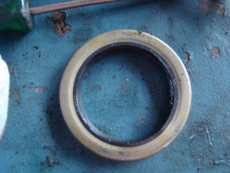

    Prezados,
    Já troquei o retentor do semi-eixo (bengala) traseiro esquerdo da minha viatura 04 (quatro!) vezes em 15 meses, sempre originais Toyota, mas o vazamento sempre retorna e o óleo do diferencial meleca as sapatas de freio. Tô achando que o problema pode estar no semi-eixo (bengala), uma vez que o rolamento tb já foi trocado. Gostaria de ouvir a opinião dos companheiros, pois para trocar o conjunto de semi-eixo + rolamento + mancal + retentor + M.O., custaria em torno de R$ 3.000,00 na concessionária. Só o semi-eixo custa R$ 1.897,00...
    Seguem fotos anexadas.
    Aguardo opiniões... Um abraço, Delfim.

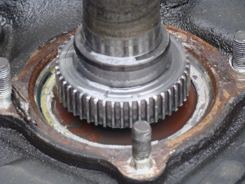

    Delfim só pela foto da pra ver o que está errado, mas para dar 100% de certeza eu preciso que voce tire outra foto do semi eixo bem pertinho do rotor do abs. Voce pode fazer isso?
    06/11/2008
    269
    Acho que o Tadi matou a charada. Parece que o semi eixo está com um desgaste ali...

    Caro Tadi,
    Eu tenho essa foto, segue anexada. Muito obrigado, Delfim.

    Ok. Isto ja aconteceu comigo. O problema está na posição do rotor e a pista do retentor, ou seja, quem colocou o rotor do ABS pela primeira vez, colocou fora da posição. Estas peças tem uma medida para ser instalada no semi-eixo. A pista ficou fora do seu correto local e por consequencia o oleo passa direto. Retire novamente o rotor do ABs e a pista do retentor. Para instalar corretamente aguarde até amanha que eu te enviarei as medidas atravéz de imagens. Ok.

    Vou precisar de um favor seu. Meça com um paquimetro de profundidade a peça que eu estou enviando conforme a marcação vermelha. Da parte externa até o final do assento do retentor. Essa medida deve ficar entre 40 a 50 mm.
