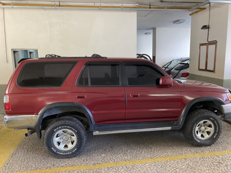

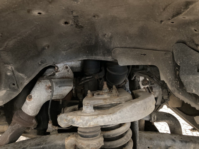

Boa tarde, Sergio e demais. Sou novo aqui, moro no RJ, e apareceu a oportunidade de fazer uma proposta num Hilux SW4 97 3.0 Diesel. O carro está parado há uns 3 anos, pois está em inventário. Vcs tem ideia quanto se gastaria para deixa-la em ordem? Sei que o antigo dono fez o motor (cabeçotes) antes de falecer. Imagino que vá precisar trocar tudo que é possível, todos os fluídos, borrachas, inclusive pneus.
Agradeço imensamente se puderem me esclarecer, a vida toda quis entrar pro mundo 4x4.
Saudações!
OBS: Envio algumas fotos do veículo aqui.
